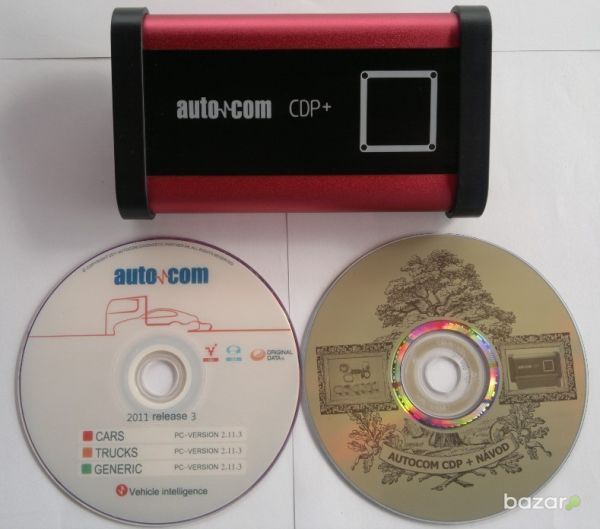

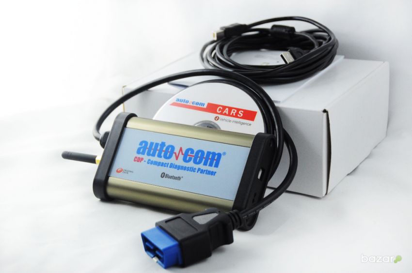

Ahojte vedel by mi niekto poradit , aky je rozdiel medzi tymito diagnostikami?
Jedna je v prevedeni na pripojenie k pc klasicky usb kabel, ta cervena
a ta v striebornom prevedeni je bluethot pripojenie.
Obidve by mali mat softwer 3.2011 a takisto ze vraj novy cip, ktory podporuje lepsiu komunikaciu s autami.
Co je na tom pravdy?
Mate stym niekto nejake skusenosti,, oplati sa to kupit?

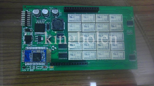

cervna nema modry zub,a chyba v nej zo 20 suciastok je vyrobena z suciastok nizsej akosti,ta spodna sa da rozoznat az po rozobrati kriticka je kvalita niektorych suciastok rele,oki cip osobne by som siel do spodnej lahsie sa v nej hrabe ked sa nieco posere,hod sem foto dosiek co su vo vnutry

Praveze ja ich nemam, rozhodujem sa o kupe, tak preto zistujem co a ako.Ta spodna blutu , ze vraj ide iba na osobaky , tak neviem ci je to vecou aktivacie modulov... a pod.
Kde by sa to dalo zohnat za rozumny peniaz, odskusane, funkce ?
Ake dosky plosakov by tam mali byt? mate nejake foto funkcnych a nefunkcnych?

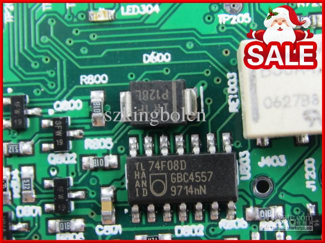

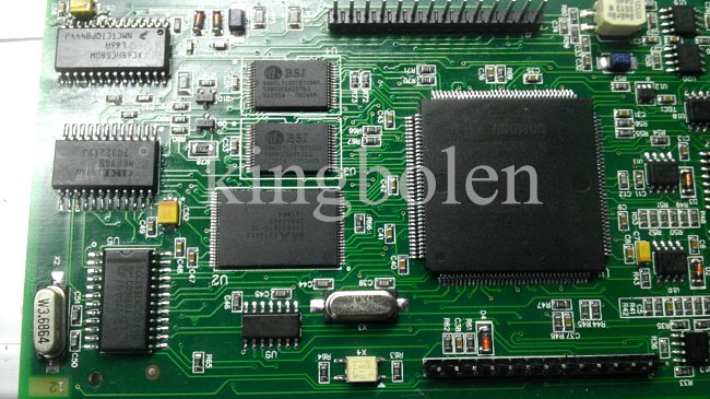

Tu http://www.obdchina.com/autocom-cdp-plu ... -1589.html som nasiel nejaku novsiu verziu autocomu .Nemate niekto s nou skusenosti najlepsie konkretne s tejto stranky. Lebo som pocul ze existuje viacero hw verzii, a nie kazda dobre funguje.
Tu je foto vnutornosti co tam dal cinan:
stefi
Příspěvky: 803
Registrován: 14 pro 2008, 16:23
Příspěvek od stefi »
tato je vcelku v pohode ;) ,ale existuje aj daco take ako toto ale je to v cervenom baleni a toto v pohode neni ;) ,cervena je neuplne osadena a suciastkami nizsej kvality

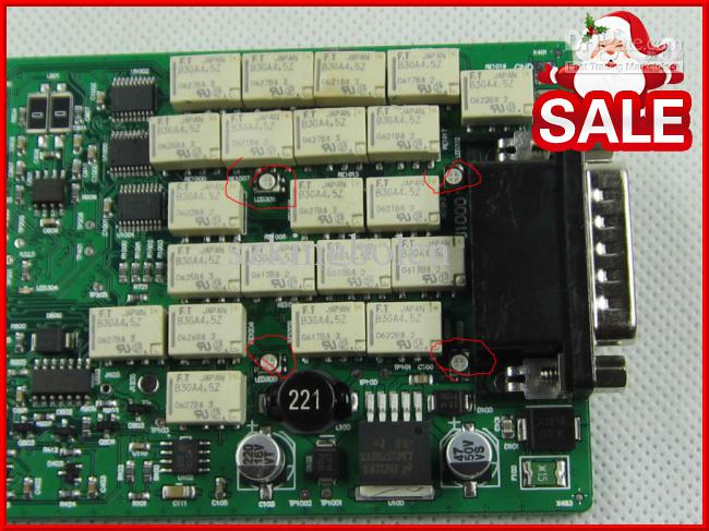

Neviete mi povedat ci tato verzia dosiek je v pohode?Obrázek
kohucik16
Příspěvky: 341
Registrován: 03 čer 2007, 21:21
Bydliště: Michalovce
Příspěvek od kohucik16 »
Bt nema koncovku na antenu a kondenzatory su 16V takze na nakladne asi nie inak je v pohode mas tam vsetko co treba

tak preco sa s tim tak chvali ten prerajca,ze je tamnejaky novy cip,ale skusim pozriet aj ine dosky

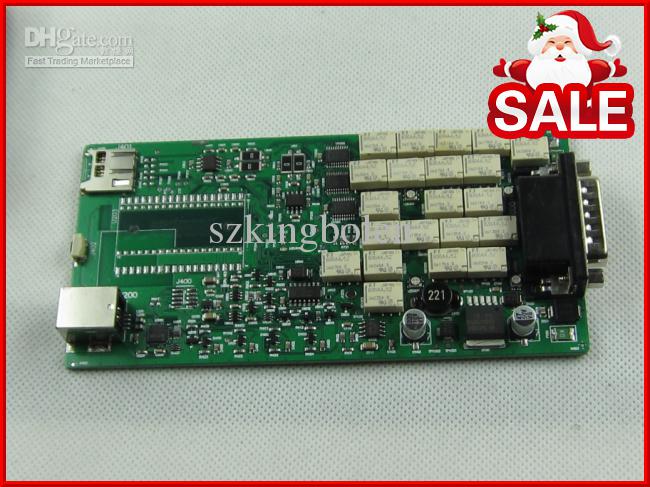

A co poviete na toto prevedenie? Neviet co to tam ten sudruch zakruzkoval? Obrázek
kohucik16
Příspěvky: 341
No je tam OKI chip na ford preto sa chvalil inak kondenzatory mozes vymenit za 50V ;)
