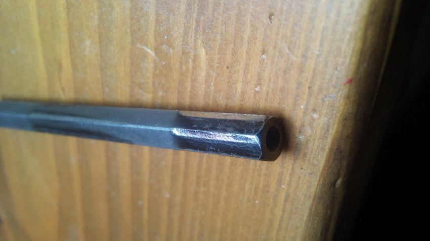

Vcera mi bliklo mazani-hlaska tlak oleje,vypnete motor..Sup I 2,0Tdi 2008 112 tiskm.Chcipl jsem to jak to slo asi po 500m.Jel jsem ve meste a pomalu.Tak jsem na to zvedav..
Klouzan
Příspěvky: 61
Registrován: 08 úno 2009, 17:05
Bydliště: KV
Příspěvek od Klouzan »
Tak jak se dalo cekat ocesany sestihran.Cislo 03G281A.Novy,co se tam dal,mel jine cislo a na konci dokonce F
