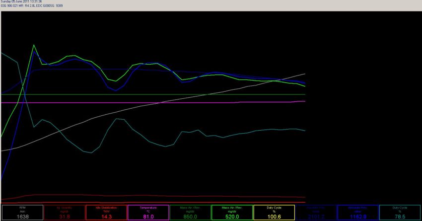

Pri mirnem zrychlovani motor obcas lehce zacne chvilickama pribrzdovat nebo cukat a je pri to slyset takovej divnej zvuk jakoby zarachta(ot. vetsinou 1800 - 2300, na kvaltu nezalezi, spojkova sada nova-delalo to i pred), kdyz na nej slapnu, vse v pohode. Prikladam log (tam to ale neskubalo).. Hodnoty u vstriku 0,14 -0,21 -0,19 0,24 Moc do toho nevidim, tak netusim po cem jit.. Dik

ty hodnoty vstřiků nejsou špatné...možná že se začíná projevovat setrvák...nedrnčí něco z převodovky na volnoběh?
