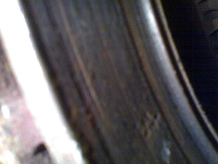

jo, pekny, tomu se rika z prdele klika.. taky sem se parkrat setkal s podobnyma crashama kotouc. brzd na kamionech. nekdy zbyla jedna deska, nekdy zadna, nekdy nezbylo skoro nic..... zlaty bubny, tam byl klid
Pekny, ze?? To zbylo z kotouce. Zadrela se plovouci cast trmenu a chudak kotouc nevydrzel jednostranny namahani. Ale jinak byl ten trmen kupodivu v pohode, tak sme ho opravili a bojuje dal :)
Toto z toho zbylo, druha deska nevim kde skoncila, snad ne v palubce osobaku...
Tohle byl zas jinej pripad. Utrhl se pistek (tlacitko).
Tady je druhy tlacitko.
A takhle to vylepsilo kotouc
