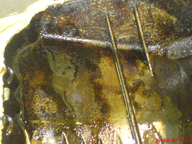

moje výhrady vůči olejům této značky se opět potvrdily. Nedávno se tu objevil příspěvek o Passatu, u kterého se rozsvěcovalo mazání při nahodile, spíše po zátěži např. při sjezdu z dálnice, někdy pomohlo vypnout klíček a znova nastartovat a kontrolka se třeba delší dobu nerožla. Auto se mi dostalo dneska pod ruky, tak se chci podělit co jsem zjistil. Změřením tlaku mazání bylo okamžitě jasný, že auto trpí malým tlakem oleje, na volnoběh sice tlak vyšplhal na 2bary, ale už při malém přidání plynu šel spíš dolů nebo se nezvedal, po sundání vany bylo vše jasný, drobky karbonu ucpaly sací koš, vypnutím motoru na chvíli asi část odpadla a proto trvalo než se kontrolka znova rožla.
na té fotce toho sacího koše to není moc dobře vidět, ale vevnitř pod tím plechem bylo to sítko úplně zabetonovaný. Všude kde to ten olej jaksi oplachuje to vypadá dobře, ale na místech jen ostřikovaných a to asi jen občas byly místy vrstvy karbonu i několik mm. No prostě "Castrol- z lásky k motoru" (LOL) Po důkladném vyčištění už zase maže jak má.

todle je teda benzín, tam to trpí o dost víc, jen jsem to sem chtěl hodit, protože u jiných olejů krom Castrolu jsem se s tím nesetkal, s tak nadměrnou karbonizací, neřekl bych kdyby to dělalo takovej ten hnusnej hnědej povlak, ale todle dělá vrstvy karbonu a ty pak padaj do vany a zbytek už myslím nemusím dodávat, jinak najeto to má asi 250000km.

To snad ani není možné, nemohl tam nějaký obyčejný olej nebo moc dlouho. Asi tomu začnu věřit s tim olejem Castrol :?

20V turbo to dělaji na jakejkoliv olej, už jsem to párkrát viděl.

samozdřejmě nic nikomu nevnucuju, poslední dobou je to už druhej případ, krom tohoto, BMW, úplně zakarbonovaný odtokový drážky na olej v pístech, po 120000km, to BMW žralo olej jak 120ka. Navíc píšu všeobecně Castrol, protože každý to auto jezdilo na jinej druh. Ještě z dob dávno minulých si pamatuju jak se do Escortů lil GTX3 Protec, no to byl šmejd, centimetrovej karbon jsme z hlavy dloubali pryč šroubovákem, no to byl hnus
