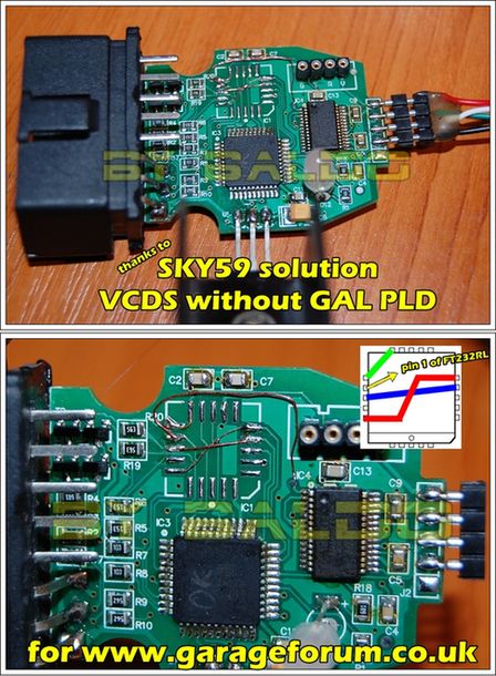

sky59
Příspěvky: 1638
Registrován: 09 črc 2007, 08:21
Příspěvek od sky59 »
kohucik16 píše:driver uz mam ties som to cital. a kabel uz je davno vyplateni niekym inym cize v tom problem nieje :D programovat do budem na pc :D a viem mozno nemam vela prispevkov ale flash a programovanie my nieje cudzie ;) gala vyhodim poprepajam a hadam to pojde :roll:
ako ho poprepajas ? kde si to nasiel? je niekde znovuotvorene garageforum.co.uk? mas ten obrazok odo mna? :-))
Kupena v maji 2003
dlhodoba spotreba 5.1
spotreba pri 80 4.2L/100km
kohucik16
Příspěvky: 341
Registrován: 03 čer 2007, 21:21
Bydliště: Michalovce
Příspěvek od kohucik16 »
na digital-kaos som nasiel autora nepoznam :D
sky59
Příspěvky: 1638
kohucik16 píše:na digital-kaos som nasiel autora nepoznam :D
nemas link? chcem len vediet ze ci to tam niekto zavesil
ak je to obrazok jpg tak bol cez neho "watermark" sky59sky59
tu mas info na com som to urobil (gal tam nie je :-)
http://dieselpower.cz/forum/viewtopic.p ... light=vcds

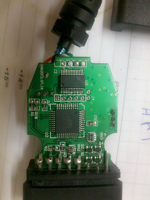

kohucik16
Příspěvky: 341
nie natom co mam ja je fotka VCDS FT232BL nalavo a napravo FT232RL bez gala a ukazka ako je to poprepajane :-)
sky59
Příspěvky: 1638
kohucik16 píše:nie natom co mam ja je fotka VCDS FT232BL nalavo a napravo FT232RL bez gala a ukazka ako je to poprepajane :-)
mozes mi to poslat? asi to niekto upravil.... :-)
je o tento obrazok? :
tak pratele ze zeme draka to uz dotiahli do seriovej podoby:
Naposledy upravil(a) sky59 dne 08 pro 2012, 23:29, celkem upraveno 1 x.
