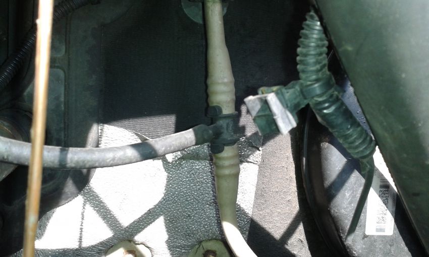

Jurki myslis tohle tecko a jak to provrtat a co to bude mit za efekt??Obrázek

Tam kde ide ta trnka hadicka daj ju dolu a zbadas je tam dierka na spendlikovu hlavicku upcha sa to a neotvori egr poriadne

ahoj , tak sem to téčko včera provrtal a zatím teda nehoupu :-)
jurki prosím, z toho téčka vede ten podtlak na ten egr, ale jde ještě přes tohle viz. foto. Co to vlastně je?

Selenoid je to ventil ktory otvara a zatvara zvykne tak bzucat

No tak ted nevim jestli bzuci, nejak sem to nevnímal zatím, bzučí pořád nebo jen někdy? Jakej to bude mít vliv na auto když bude špatnej? :?
