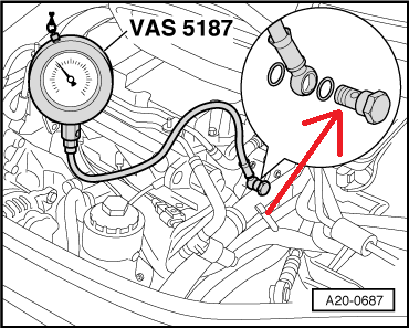

uz som splasil manometer potreboval by som este volaky holender s hadickov na tandem da sa to niekde kupit origo alebo popripade nevie niekto aky tam je zavit ? alebo vysrobovat zatku z tandemu a hladat podla toho ?Obrázek
Příspěvky: 34091
nejlépe tu zátku a zajdi do prodejny hydraulika tam mají všechno

Ten závit je M12x1.5
