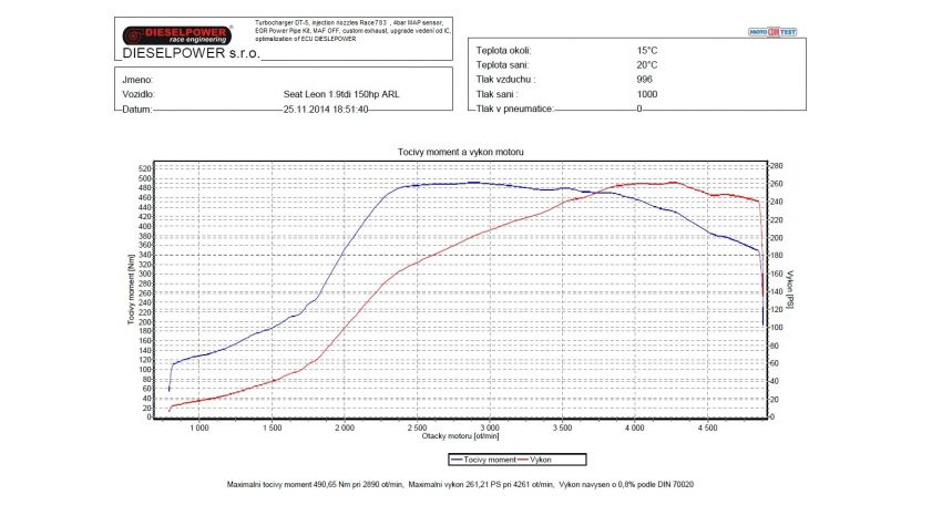

Seat Leon FR 1.9TDI 150PS to 261PS powered by DIESELPOWER
Oprava nekvalitně odvedené práce "konkurenční" f.:
Seat Leon FR 1.9TDI (ARL) 150PS to 261PS / 491Nm
Turbodmychadlo DT-5, v. trysky FB RACE873, 4bar MAP sensor, EGR POWER Pipe Kit, MAF OFF, upraven výfuk, předěláno vedení vzduchu od IC, optimalizace ECU DIESELPOWER

uz som to tu raz pisal,preco nerobite video bez odsavaca vyfukovych plynov nech je vidno dymivost??? mohli by ste napisat aj nazov tej konkurencnej firmy,myslim,ze nic na tom nie je..

(rofl) ups nevsimol som si,ja som fotky az tak nepozeral,iba graf a ci uvidim dymivost v grafe (R)

Proc to ma tak mizernej spodek?
