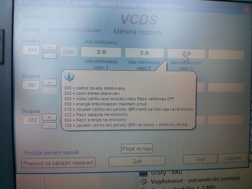

Ahoj kluci, občas mám problém nastartovat VW LUPO 1.4 tříválec. Původnš jsem myslel, že je problém v dodávce paliva. Vyměnila se tandemová pumpa, ale nepomohlo to. Potom šly ven vstřiky, byly na kontrole a bez problému. Samozřejmě se daly nový gumičky, ale problém trvá.
Teď jsem zjistil, že se dá přes VAG zjistit stav vstřikovačů a háže mně to chybu 2.0 - viz foto.
Poradíte, co mám dělat???Obrázek

Pamět závad asi prázdná že? Otočíš klíčkem podávačka natlačí ale auto točí nechytá je to tak? No řj si pamatuje startovací dávku, zkus tedy startovat a potom se podívat jaká tam byla, ale nejsem si jist zda tam nebude ta poslední kdy to chytlo.

Paměť závad prázdná, podávací čerpadlo to bohužel nemá, což si myslím, že je škoda, ale takovej zajímavej jev - někdy to chytne při puštění klíčku. Dokud držím klíček, točím - nechytá, při puštění - v tu chvíli to chytne.

kontrola spínačky jestli spína to co má i při poloze startování.v zátěži se muže chovat jinak.
