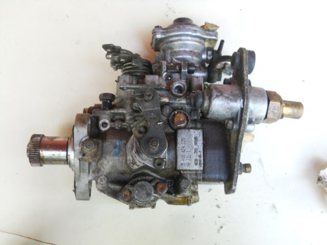

Je to toto čerpadlo

Radek S píše:ok a kde tedy mám hledat tu díru na čerpadle?Ve předu je jen hřídel s tisícihranem.
Ale to je jedno čerpadlo už tam je nasadil jsem ho na tisícihran abnormální zub kterej je tedy k ničemu to tam ani jinak nepustil.A pak jsem nastavil hodinkama údaj co má být tak teda nevím co jsem podle tebe udělal blbě.Ale je to fuk motor běží a auto jede normálně.
jak je řemenice ozuěná tak dole natočit na šestou hodinu mezi šroubkama je díra
Tady to miloši jinak nejde čerpadlo je strčený do unašeče a s kolem to nijak nesouvisí.Tu vývěovu klidne sundej tesnění si vystřihni taky to tak dělám.
