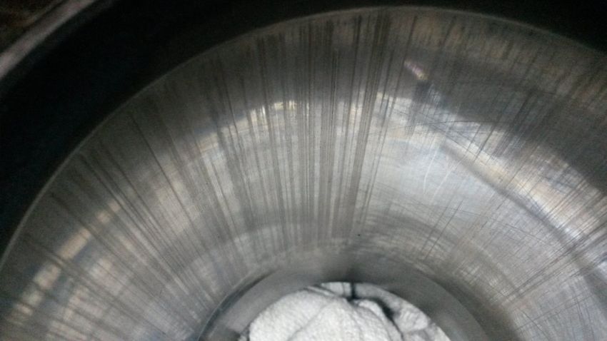

Pujde to ještě zahonovat? Některé ryhy jsou cítit nechtem. Okolik se muze zvětšit pruměr aby to bylo ještě ok?

Ahoj, dotaz mám to honovat? není to hluboké nehtem nic necítím, je to jen vidět. Způsobené rozmačklím pístem, pouze zastartovnáno bez vstřiků žadný běh.

pokud nic necítíš nech tak

Dej si tam kroužek a podívej se, jestli je tam světlo.

Dikes za rady světlo neprochází. Dam new písty a pak se pozná (noteeth)
