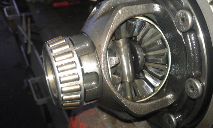

uz se s tim dupu 4 hodiny a porad nic, uz fakt nevim :-( nejde mi vubec nic, ta druha poloosa je vytazena a je v prevodovce jen ten unasec, zkousel jsem i se zmacknutou spojkou ale proste porad nic

dojdi si na oběd a pokud byl ten druhej unašeč venku tak ven s ním a natočit do patřičné polohy z obou stran,je to asi seknuté tak pohnout hnací hřídelí ať se to uvolní...

ten druhy unasec prave venku vubec nebyl, zkousel jsem procit starterem s kvaltem i bez. Na obed nejdu, hlad fakt nemam :-( mam ten unasec i tak vyndat?

prevodovku budes muset rozdelat protoze ti vypadla matice pro ten sroub co je nacvknuta v tom satelitu. Pokud mas oba unasece vymontovany tak se ti muze stat ze se ti satelity pootoci a vypanou do prevodovky.

ten druhy unasec venku nebyl vubec, takze to musim rozdelat? neni zadna jina moznost? Zase bude muset prevodovka dolu?

Posviť tam dovnitř, zda tu matku neuvidíš, kam zapadla. Trochu mne to mate, nikdy mi to nevypadlo, ale výrobce píše, že se s tím nemá točit, pokud to není z druhé strany zajištěné..Možná bys ji vytáhnul magnetem, ale koukám na to jako vůl, co se ti stalo..A že je tam tolik místa, když tam druhý unašeč zůstal...

píše,že druhý unašeč venku neměl,nikdy mi satelity ani čep nespadl dovnitř,v návodech píšou netočit a z jedné strany zajistit,to měl.Zažil jsem tohle u Dobla,otočená klec satelitů a šlo to otočit zpět a dobrý,ale taky mě omejvali,když jsem koukal do té díry a tam čep satelitu...to MUSÍ jít.Dej vědět jak to skončilo.

pokud nevyndal i druhy unasec tak se to nemuze rozpadnout prece :? tohle je teda zajimavy

presne tak pokud nevytahnes oba unasece tak s tim samotnym jednim sateliem nejde pootocit jen max na vuli zubu. A klec tam zadna neni jen takova plastova podlozka co je mezi vsem kolama a telem diferencialu, nejspis na snizeni treni a hlucnosti. Neni mi jasny jak to ze matice vypadla protoze je vyssi nez mezera mezi cepem a satelitem jedine ze by ta plastova podlozka byla treba vydrena pak by vule byla vetsi a matice mohla vypadnout

asi mas pravdu, jelikoz jsem z toho vytahl ted jakesi kusy plastu takze to bude asi KO, nema nekdo prevodovku na tento motor v okoli Opavy, jebat se mi s tim nechce a myslim ze bych nadelal vice skody jak uzitku, maximalne az dam nejakou druhou prevodovku a auto bude zas pojizdne, tak si pohraju s tou starou a popripade prodam jako nefunkcni, uz na to nemam nervy :(

to by odpovidalo bez te podlozky maji pak vsechny kola sateity i planety vuli a je mozny tim padem i o kousek tim kolem pootocit mimo osu. Ono uz te fotky je videt ze tam je uvnitr peknej humus

Přesně, proto mi nejde do hlavy, jak to mohlo vypadnout..

rozeber tuhle a koukni co se stalo, zbytecny hned stahnet jinou.

sehnal jsem druhou za dvojku tak ji nasadim a az budu mit cas a klid tak rozeberu tu svoji puvodni...
