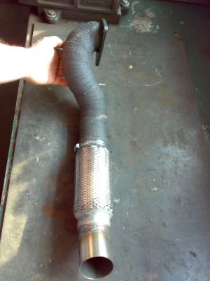

Daily-T4 mulťák acv
TDI tech
Příspěvky: 10233
Příspěvek od TDI tech »

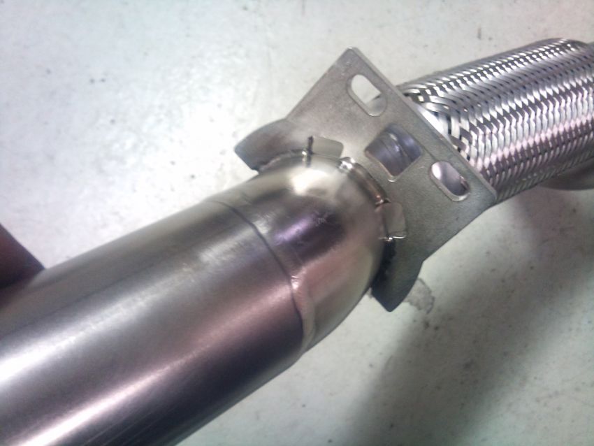

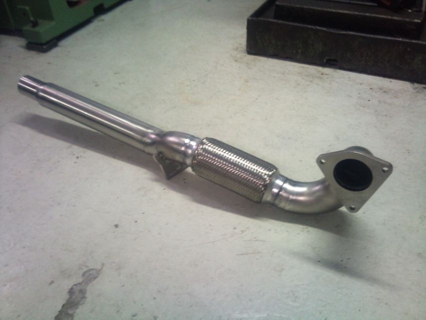

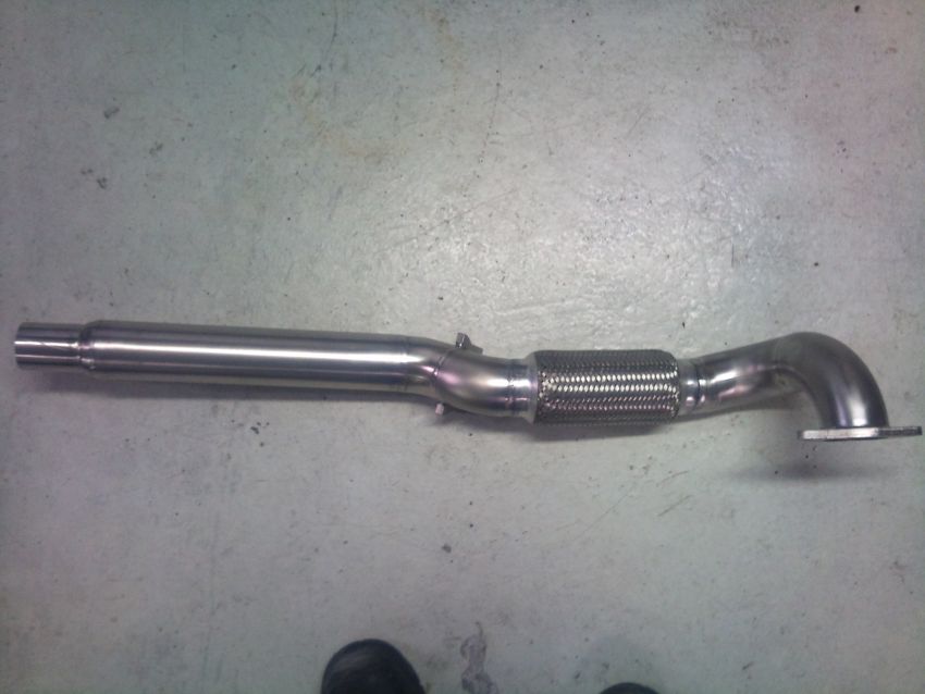

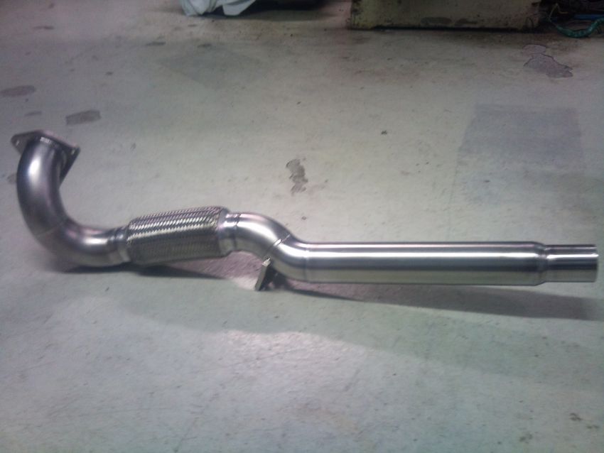

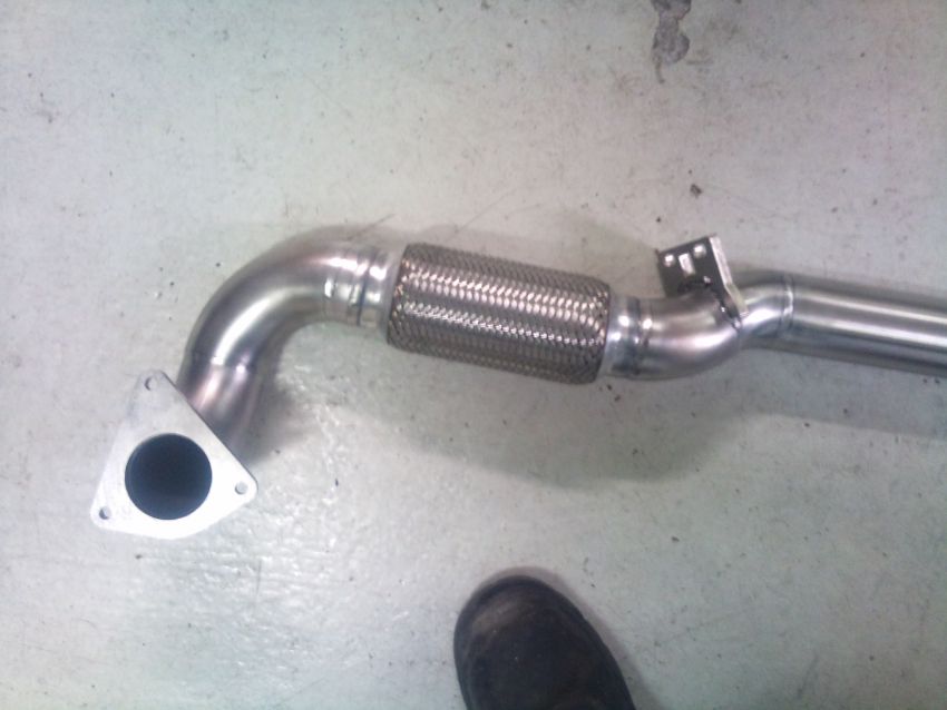

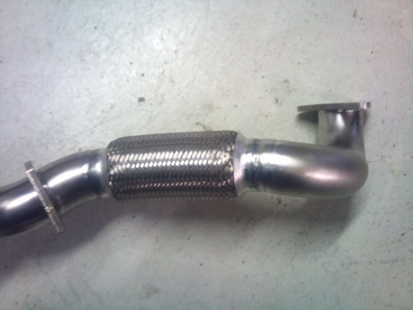

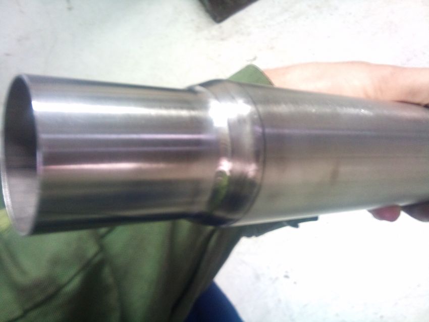

Je to sice na prednohrabosa
ObrázekObrázek
cin
Příspěvky: 1607
Bydliště: jihlavsko
Příspěvek od cin »
Moc pekna a cista prace :)
Jawa 250 - 353 Normandie
Zetor 25A
UchoTD
Příspěvky: 3364
Bydliště: B.Bystrica
Příspěvek od UchoTD »
Klobuk dole,to varil Pan zvarac!

TDI tech
Příspěvky: 10233
Tak to teda nevaril pan zvarac, ale to ja som to jak taks rozkyval. Keby to kyval pan zvarac, tak to by bolo ine kafe ;)
