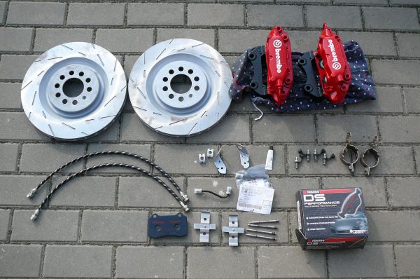

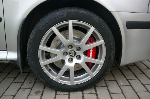

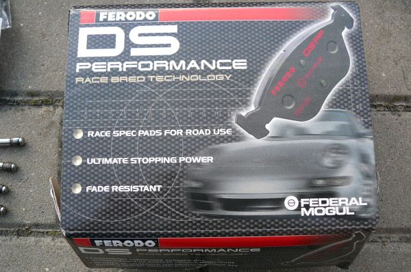

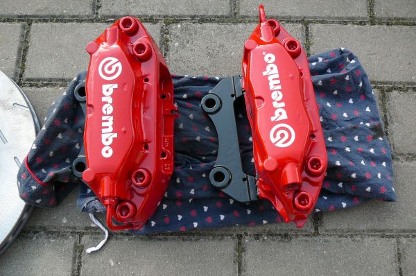

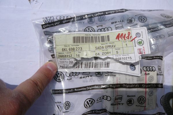

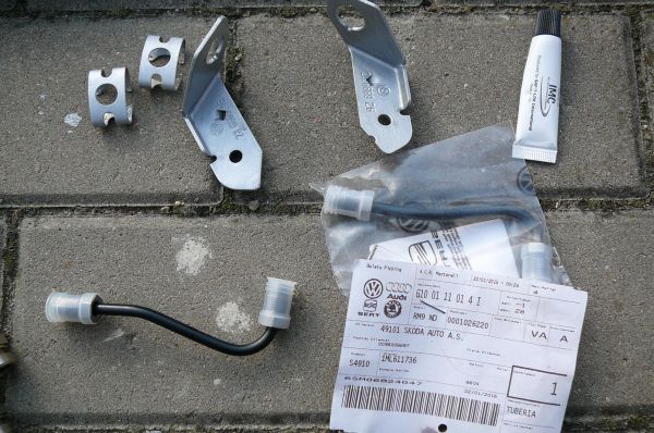

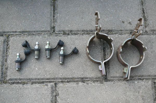

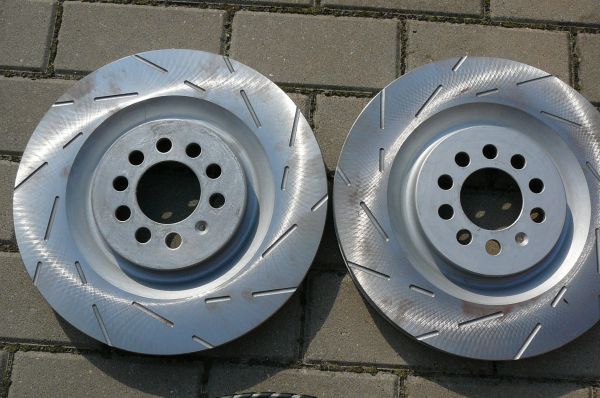

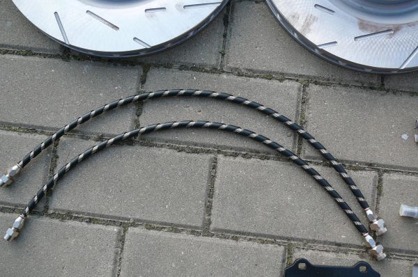

Tak ja mam bohuzel opacnou zkusenost , nasadil jsem desky DSPF , samozrejmne nove, na 4 pist Brembo a ucinek je musim napsat velice podprumerny, spis na hovno :( :x Tesil jsem se ze to bude jedovaty a spolujezdci ze se obesi na pasu, bohuzel je z toho jen moje velky zklamani a rozcarovani . Predtim jsem mel jen obyc . seriovy 288 , kotouce origo, desky Pagid a brzdilo to llip :o . Prosim o jakoukoli radu co udelat , aby se to rapidne zlepsilo . Jinak ty trmeny mam po kompletni repasi, vsechny gumicky , manzety , trubky , ovzdusnovaky vymeneny, k tomu jsem si nechal udela pancerovy hadice . Mel jsem k tomu kotouce EBC Ultimax drazkovany, ted jsem na zkousku dal kotouce TRW hladky , ale ucinek je porad bidny . Zkousel jsem je dle rad na ruznych racing forech a i jinde , jakoby zahoret , takze jsem je asi 6x ze 12O vzal na tvrdo az do O , ale nic , jen se pekne ohraly a smrdely , ucinek stejny jak pred touto "procedurou" teply i studeny :? Pritom ty DSPF by mely brzdit hned i studeny, podle soucinitele treni maji daleko vetsi soucinitel nez serie, je to nejaka organicka baze. Poradte prosim :worthy:

naozaj poriadne si ich zabehol??
mne tiež zozačiatku takmer vôbec nebrzdili(DS2500), že z nich dymí to ešte nestačí, nech kotúče svietia v tme ;)
a radšej nie na 0, len spomalovať a plynule ich zohriať

2 CIN: ty desky Pagid se vyrabi ve vice smesich (ruzne barvy). Mozna si mel zrovna mekkou smes co lepe se zakousla do kotouce. U Feroda musis trochu vice slapat na brzdovy pedal a pocitove se to tak nezakousne.
