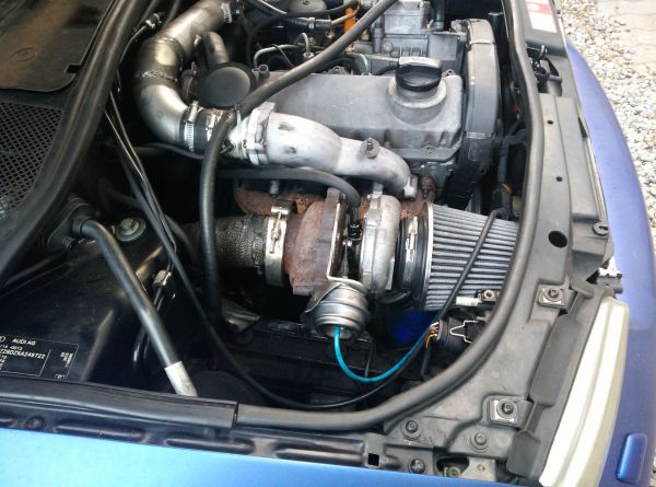

Nemáš někde fotku toho turba v autě? Chtěl bych ho taky napáchat do B5,5 ale je tam málo místa. Musí se snad poupravit držák motoru.

bracha ma tourana, napachal jsem mu tam VB a nejaky dalsi srandy ale me to proste nesedi... ale jak jsem psal je to vec nazoru...fotku hledam :)

na B5 a 5,5 je tolik mista ze by se tam veslo dve 2260tky... troufam si rict ze je to daleko lepsi nez u pricnych motoru...sice prestavba na PD spodek je tezsi ale potom to ladeni tahla a celkova demontaz je luxusní... je to fe fazi testovaní nektere veci se vam nebudou libit ... :)

No já myslel, že bych spíš turbo dal níže jako je seriové a zachoval původní fitrbox.

nemožne :) VA a dost..a nebo hybrid VB zbytek se tam cpe hur... ale i takhle tam buze byt filtr box... :) jen by se muselo mi chtit ho vyrabet :) neni cas

Ondřej Krákora píše:No já myslel, že bych spíš turbo dal níže jako je seriové a zachoval původní fitrbox.
Pokud chceš tu 2260ku ždímat na maximum, tak origo filtrbox nepřipadá v úvahu. Bohužel ani ten konus není moc dobré řešení.

To nee, přes 250ps bych jít nechtěl.
