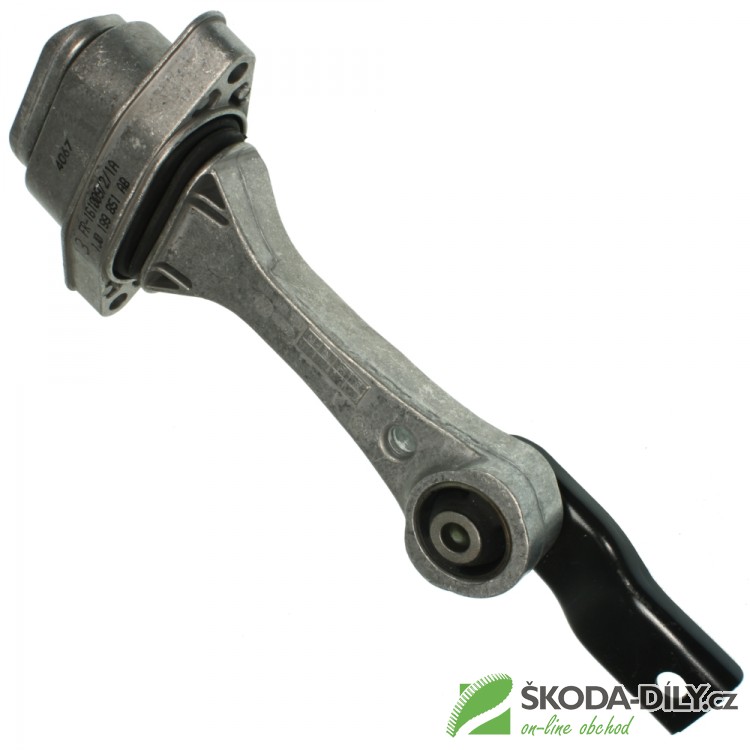

poivej se na spodni uchyceni - propoj převodovka/nápravnice

myslíš toto ? Pokud ano,tak to vypadá jako nové.

galaher píše:myslíš toto ? Pokud ano,tak to vypadá jako nové.
Vypadat muze. Dulezity je, v jakym stavu je ta guma, coz pohledem nepoznas.

když jsem měl KO vzpěru, tak při chycení motoru za altík a parohy a zahýbaní tam byla vůle..
