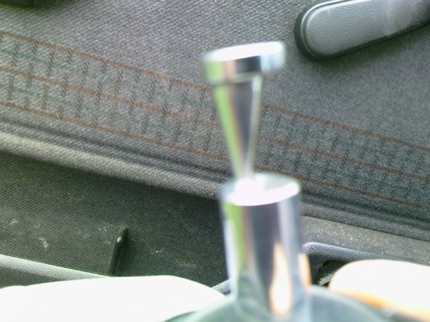

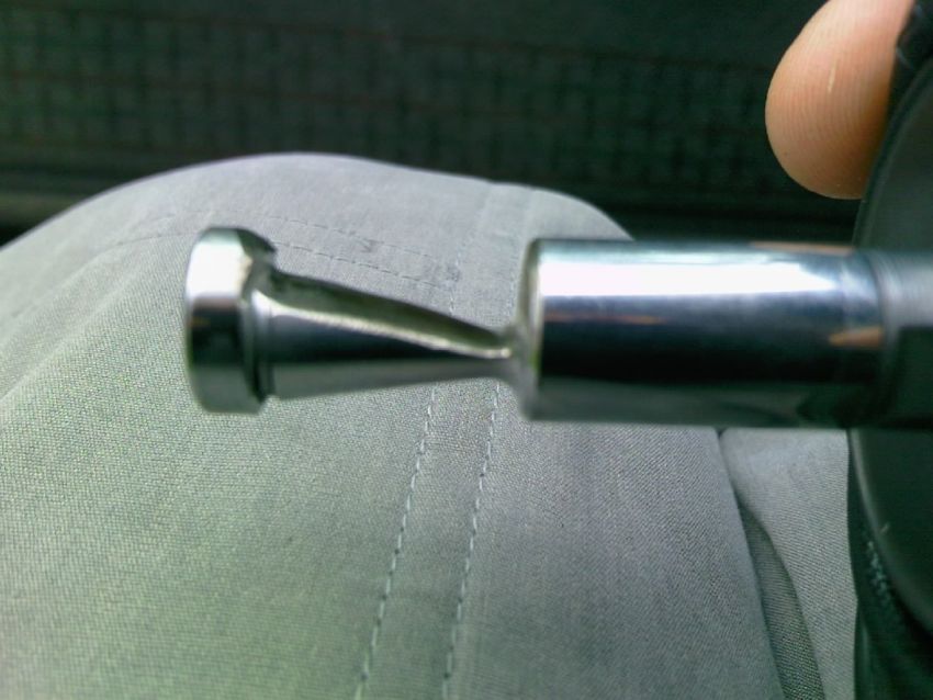

Vůbec se toho neboj, ja sem to taky moc nechapal, do te doby, nez sem to rozdelal... nic na tom neni. Nejdriv si procti cely tady to tema... dozvis se tam spoustu cennych informaci i s fotkama. Ta "kuzelka" je excentricka ... takze sem ji odbrousil z te strany, z ktere je nejvic odskocena. Potom pomalu zatahni za plyn a sleduj z ktere strany ti bude vyjizdet takova tycinka. Tu kuzelku tam potom vratis zpet a natocis tou odbrousenou stranou k te tycince. Pak uz jen budes sledovat brykety co se ti budou sypat z vejfuku :D
Fotky nic moc .. je to foceny mobilem na rychlo tak me nekamenujte :)

O.K. diky moc to sem presne potreboval. :worthy: Takze nemusi bejt ani do kulata brousena, nebo to je ten ucel aby nebyla. A mam to vzit teda tak do toho milimetru jo ?? To uz je asi jak s tim daleko chci jic ne.

1mm ani nepoznáš, dal bych tak 3 ;)

jj asi tak ... radsi to delej postupne ... ubrousit to muzes vzdycky ... at to nemusis zase navarovat zpet. jesti to bude kulaty nebo ne nehraje roli ... jde jen to to aby ta tycinka vyjizdela co nejvic (musis ji udelat vic mista)... cim vic vyjede tim vic da nafty. preju hodne stesti :))
