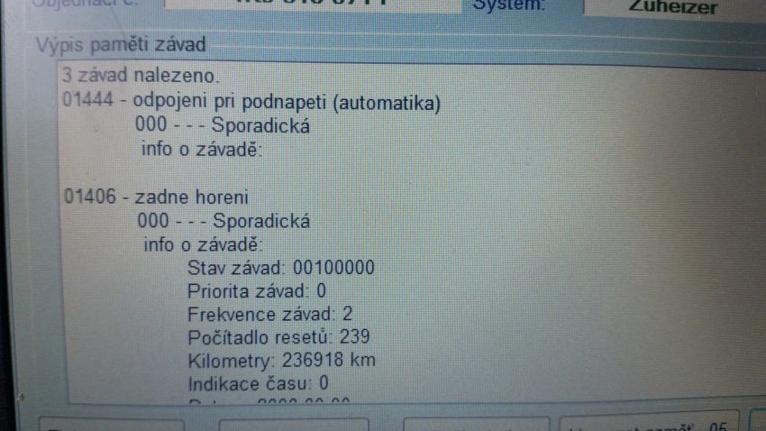

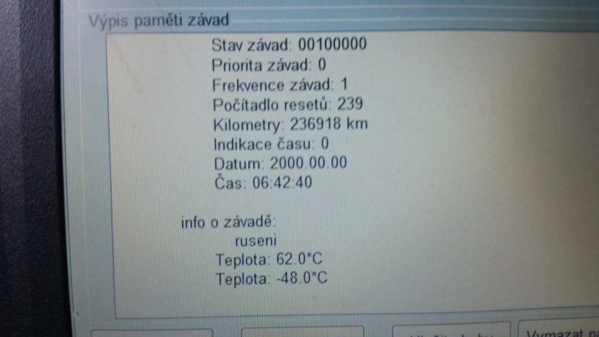

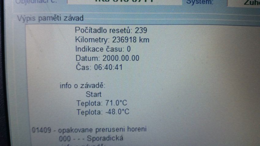

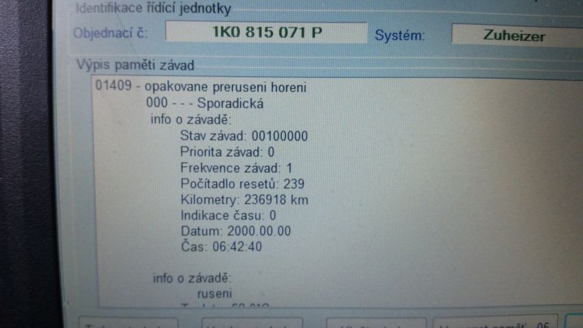

Příspěvek od Borath »
Tak jsem rano zapnul webasto a nic. Nezakourilo se a nemaka. Vetrak sepnul ale zasne teplo. Diagnostika 3 chyby. Viz foto. Tusite nekdo?Obrázek

Příspěvek od amater »
Nooo ved ti to tam pisu.... Vypadavanie horenia, bude tteba webasto vybrat rozhodit a pozriet sa v akej je kondicii - sitko sviecka, snimac plamena, atd....
