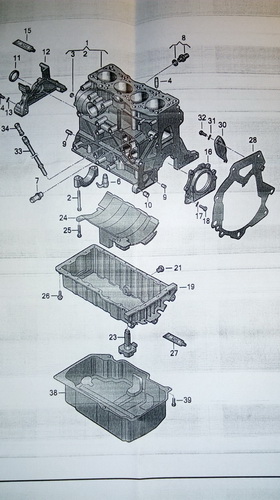

Pýtal som sa viacerých.... Jeden sa prikláňa k názoru, že sa jedná o gufero cca za 7 EUR + práca za 100 EUR a druhý je názoru, že sa jedná o diel č. 16 na obrázku, ktorý stojí 118 EUR v autorizáku a že je potrebné dať dole aj spojku. Je to pravda, že sa to nedá vymeniť bez spojky ?

Skus se zamyslet proc je v ty 16tce kruhovy otvor a odpoved najdes.
