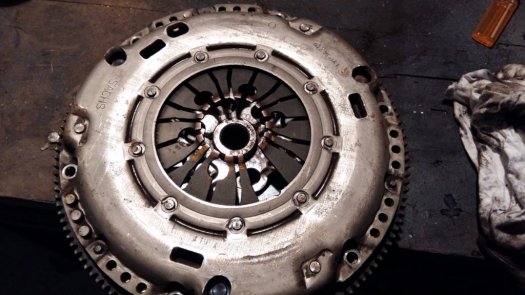

Cawte, neviem ci to tu uz bolo spiminane neviem to najst, alejedna sa o toto menim.si spojku a mam tam dvojhmotu, dvijhmota ma cca 0.5cm točivu vôlu. Mozem ho nechat neni este zly alebo mam dat druhy?? Octavia ma 310000 ale kedy sa menila spojka to neviem
BMW e39 525tds
Příspěvky: 20594
setrvák se vždycky hýbe, i nový...těžko posoudit jestli je OK, někdy vypadá strašně a auto nedělalo nic, někdy vypadá jak nový a dělá to bordel
jestli chceš mít klid, dej nový..

doplnim tuto temu ešte o jednu otazku, neska som si vymenil spojku a ked som pritiahol novy pritlačny tanier na zotrvačník tak medzi patkami na taniery a osou lamely bola cc 2cm medzera nevadi to spojke aby vyplo??Obrázek
obrazok je iba ilustračný aby ste vedeli čo myslím. Lebo ked som to dotiahol tam tie padky sa pritlačili dnu. To tak má byť?? A ešte otazka ked odvzdušním poriadne spojku a mám zdvyhnute auto, hodím rýchlosť, zmagnem spojku a bude sa dať pretočit kolesom alebo nie?

zle som sa vyjadril viem ale v skratke, aká má byť medzera po pritiahnuti prítlačneho taniera na zotrvačník? medzi lamelou a lopatkami prítlačneho taniera :D medzeru medzi tými dvomi častami myslím

je to normalne opotrebovanim lamely sa tie tvoje patky budu vysuvat von od lamely :D ked je lamela hrubsia tak po zatiahnuti pritlacaku su viacej vo vnutri...kolesom sa bude dat otacat a druhe sa ti bude tocit opacne :D

Lamelumam novu preto sa pytam lebo je tam asi 1-1,5 cm medzera a ci to nebude vadit vypinaniu spojky. A jedno koleso som zablokoval a druhym tocil ale neislo to pretocit. Moze byt ze je slabo odvzfusnena??

A proč jsi odpojoval hydrauliku?Nebo to máš šestikvalt?Snad poznáš když šlápneš jestli má mrtvý chod nebo zabírá.Nemohl jsi dát náhodou opačně lamelu...Jinak kolo půjde točit i při fungující spojce ztuha.A navíc snad bys měl poznat jestli přes převodovku točíš motorem.

odpojil som preto hadičku lebo som daval prevodovku preč a hadička by mi nedočiahla 5metrov od auta, a chod pedála- velmi lahko ide a zabere asi 2cm od spodu je tam viac vzduchu než si myslím a prevodovka je 5qvalt. A lamela sa naopak nedá dať lebo má na sebe taký bubon alebo čo to je okolo osi a ten smeruje k prervodovke ona je formovana do ohnuteho taniera takže naopak určite neni :)
