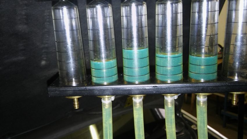

momentalne riesim problem pribudanie nafty do oleja. Zacal som prepadovym testom vstekovacov. Co si myslite o tomto vysledku. prikladam fotoObrázek

má to dpf?

ano ma dpf

a nedělal tam někdo dpf off???

to prave neviem nafta pribuda po dlhsej jazde cca 1l na 700 km. skusal som spustit regeneraciu na mieste - bezuspesne, pamet zavad bez zavad ,riadiacka pridavania aditiva bez zavad. diagnostikovane diag. delphy.
Auto chodi a startuje bez problemov.

kdy to ukazuje posledni regeneraci???podívej se na tlak před a za dpf!
ale podle mě dělal někdo off a moc se to nepovedlo :D

Zajtra zhodim dpf ak niekto robil of tak bude prevrtany

už sem viděl aj off s plnohodnotním hw,tak že bych na to nevsázel :D

tak zvolil som tento postup: vymenim dpf , ak nepomoze tak dam prehrat soft

já bych prvně přehrál soft,nebo jestli máš možnost,tak vytáhni soft a někde ho upni
