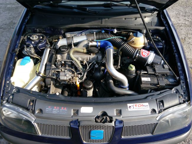

Startuje do další sezóny. . Nějaké foto. Obrázek
MarfyE34
Příspěvky: 549
Registrován: 06 črc 2011, 10:17
Bydliště: //Mordor
Příspěvek od MarfyE34 »
Luxus ! :punk:
Jen amatérský dotaz, odvětrání víka ventilů je svedeno tou hadicí kam ??? Dík.
Seat Leon 2.0 TDI 135kW FR = "Furt Rozbitý" (LOL)
BMW E39 530d 2260V - kovadlina 600 Nm ;)
marena tdi
Příspěvky: 3597
Bydliště: Frýdek-Místek
Příspěvek od marena tdi »
Do zásobníku olejových pár.

marena tdi
Příspěvky: 3597
Je tam na to nádoba co zachytává olejovou mlhu (oiltank) .
