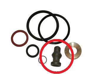

Tak dneska jsem to rozdělal a nestačil se divit.Co může způsobovat to ulomení plíšku který drží pružinu stlačenou? 3 vstřiky jsou rozpadlý,vydržel pouze jeden.Bylo to seřízený na předepsaných 225 stupnu.Co ty díry pro vystřikovač má to cenu ještě skládat nebo to ještě chvíli vydrží?Díky

aku sadu gumiciek si pouzil? Ja som toto videl po montazi sady febi

Právě že to Febi.

robia to asi zo slabeho materialu

akože febi gumky spravia tieto hrany? nieže by som tam vôbec chcel dávať niečo iné okrem bosch 1417010997, ale za toto by som im ruky polamal

ja nemyslim gumky...
ale toto v cervenom kruzku
