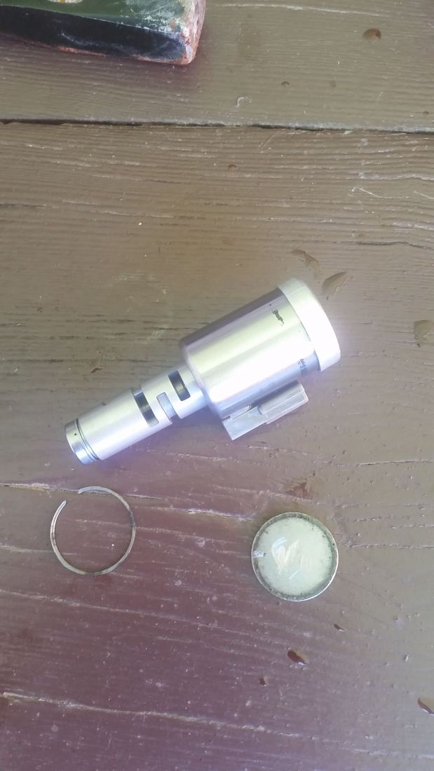

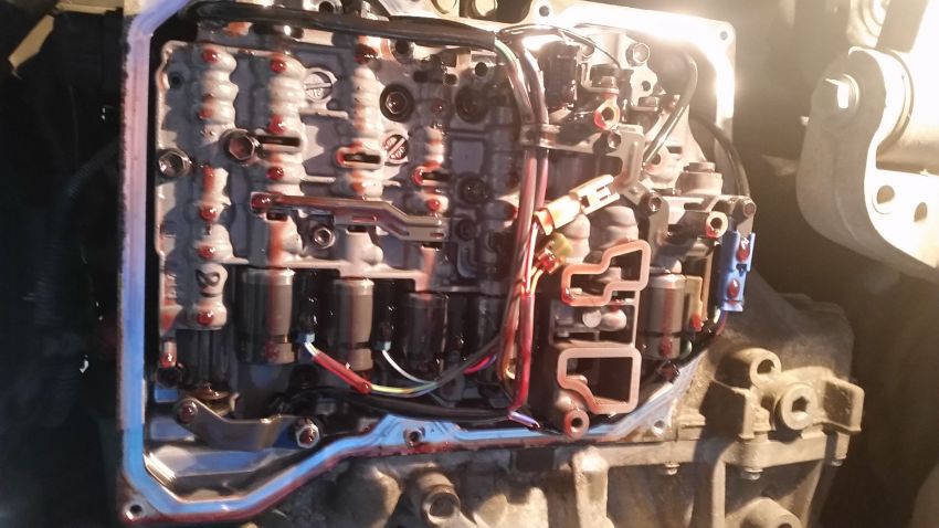

Tak som to spachal...
Příspěvek od pixie1 »

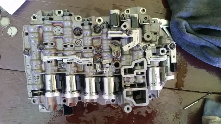

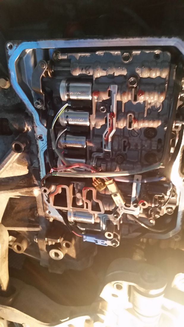

Otvorena prevodovka

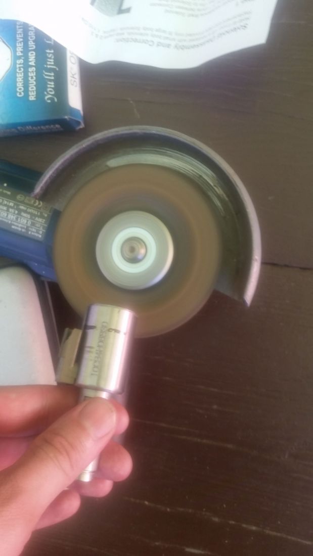

Odbrusenie zadneho krytu solenoidu
Po odbruseni

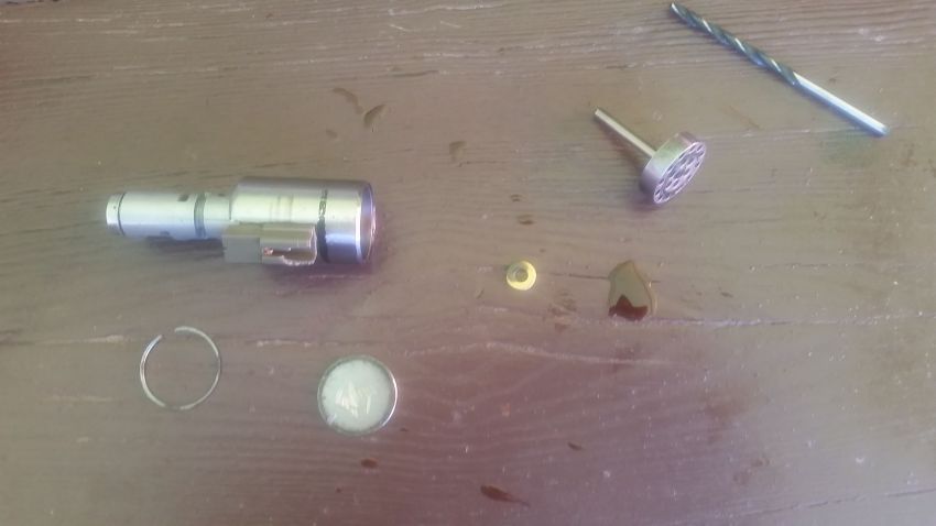

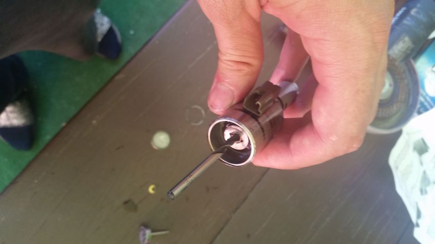

Cistenie vrtakom - neuveritelne vela spiny z toho vyslo...
Nova capica na solenoid
Po oprave vsetkych solenoidov
Namontovane nazad na aute
Vysledok zatial nie je 100% uspokojivy. Buchanie zmizlo ale auto teraz neradi uplne pekne ani za studena a ani za tepla. Je to sice citelne lesie nez to bolo ale nie je to este ono. Dnes skusim resetnut adaptivnu funkciu nech nanovo ponastavuje casovanie a ked to nezaberie tak budem musiet skusit este manualne dostavenie solenoidov.

Podarilo sa!
Tak po resete adaptivnej funkcie a zopar rozbehoch sa automat nastavil a bezi uz pekne :)
