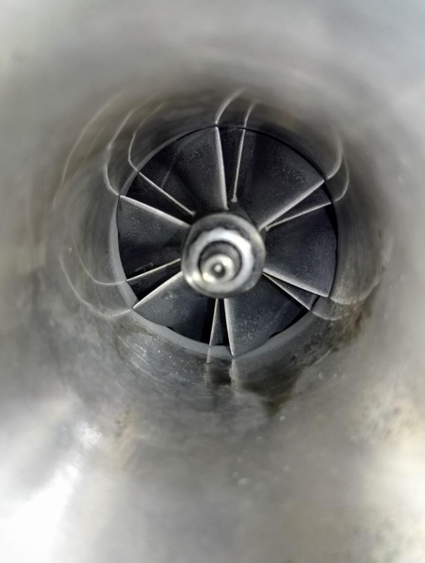

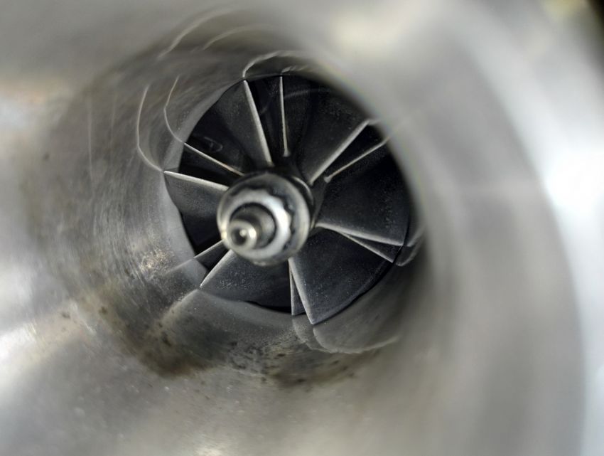

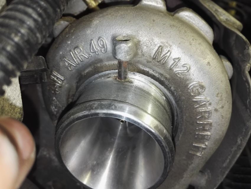

Zdarec, řeším problém se syčením vzduchu z tlakového vedení, našel jsem díru v hadici co jde z IC do sání,to by vysvětlovalo syčení a hvízdání v zátahu, ale než jsem sundal hadici,tak jsem mrkl na turbo a kolem lopatek je vidět,že je obal obroušený, když tlačím na hřídelku a točím tak o obal nedře, turbo má najeto přes 320.000km, takže to může být i stářím,že by to bylo od "prachu", přeci jen nějaký vzduch už nasálo,lopatky jsou OK.Axialní vůle necelého 0,5mm.Houkání turba by mohla způsobovat nevyváženost že?Pokusím se nasdílet video a fotky

Tím prstem nedocílíš tlak jako při běhu. Právě tam okolo vrtulky to vypadá, že ty lopatky škrtají..Popsal bych tu díru okolo vrtulky popisovým fixem a pak to zkusil, zda zmizí...

I na lopatkách se zdá že je prach. Vyměním hadici a uvidím co se z toho bude linout za zvuky,když bude jen houkat jak do teď tak ho ještě nechám, vždy je to tak trochu sázka :D

turbo hoď to Turbocaru na kontrolu, sám tam vyspekuluješ prd ;)

Já nic špekulovat nebudu, dneska tam dám novou hadici a uvidíme. Auto chci prodávat, takže to spíš zohledním při prodeji.No uvidíme co to bude dělat za zvuky.V nejhorším ho tam pošlu, repas vyjde do 8tis
