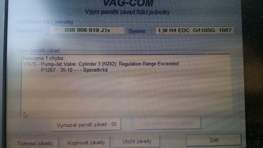

Kolem 1700 az 2000 otacek jako by na tri valce
Příspěvek od Galoš »
Prosim co to je za chybu ? DekujuObrázek

A jeste bych potreboval vedet jestli ten treti co se tam pise je mysleno od rozvodu. Dekuju

Ano je to ten tretí od rozvodov čo udáva 2,99mg a nechapem prečo zakladáš novú temu ked dole v prispevku citujem ,,Po delším stání vynechává,, tam píšeš že si vymenil čidlo a všetko funguje že to máš vyriešené a zjavne ti to nefunguje ked sa tomu neviznáš zanes to niekomu kto tomu rozumie lebo si dobabreš celí motor

chucky
Příspěvky: 739
Registrován: 26 led 2006, 15:17
Bydliště: Zlín
Příspěvek od chucky »
nějáké divné označení řídící jednotky?!

Huml
Příspěvky: 11068
Příspěvek od Huml »
nejspíš čip
