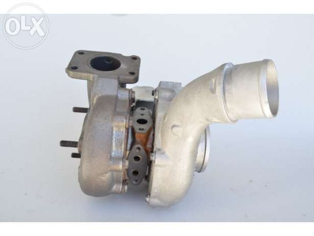

prodam turbo GT2559V vhodne nejlepe na arl...vodou chlazene,stejne,pouzito na cajickovo fabii sisince... cena k jednani 5000,-Obrázek

Nechci Ti kazit inzerat, nicmene, obavam se, ze vetsina lidi netusi, ze toto turbo je vseobecne na 1,9TDI 8V krajne nevhodne (duvodem je ponekud nestastna kombinace saci a turbinove strany).
Staci se zeptat jakehokoli zkuseneho chiptunera jake ma s timto turbem zkusenosti na teto motorizaci a pokud mu nepujde jen o kseft tak vam sdeli pravdu.
Nicmene, ocenuji, ze jsi uprimny a sdelujes lidem, ze se jedna o turbo z toho auta. Lide alespon vedi do ceho jdou :roll:
