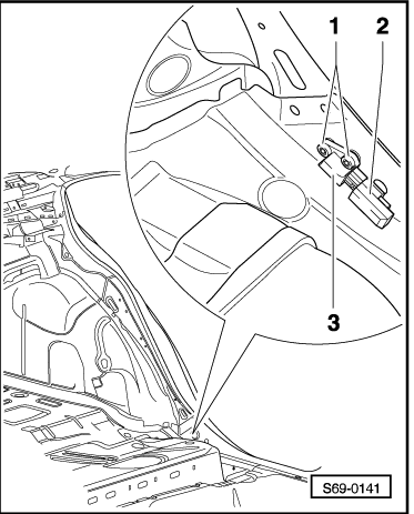

Zdravim, Octavia 2 2007 a vyskocila porucha 01639 - cidlo narazu postranniho airbagu vzadu strana spolujezdce (G257)
014 - defekt - Sporadická - Kontrolka závad ZAP Přeletoval jsem piny konektoru do snimače a nic.Vymazat jde a po ujetí par metru opet to same. Podle schematu by jiz nikde zadny konektor az do jednotky airbagu nemel byt. Už někdo ten snimač měnil? Odchazi také?

Kluci,všecko spatne,konektory pod sedačkami jsou od airbagu v sedačce a ne od snimače. A snímač bočniho narazu vzadu je vedle zadni sedačky.Pod plastem.Zadne dvere.Dyt jsem psal zadni.

Ne neni v zadnich dverich je to jine nez ve predu presne tak kontrola svazku a pokud to nepomuze vymena
