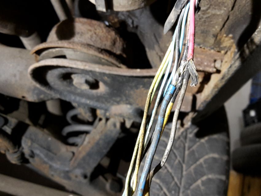

Zdravim chlapi, chtel bych poprosit o konzultaci a radu,abych priblizil problem: koupil jsem sharana AUY 2001 asi 2 mesice zpet, v aute prihrivac predelany na nezavisle topeni, nad zrcatkem webasto casovac, ktery normal funguval, ale jak sla teplota pod 0, stavalo se mi, ze sem prisel k autu a bufik nebezel, po startu normalne naskocil.... docetl jsem se, ze pri poklesu napeti baterky ridici jednotka bufinu vypne ( po startu sel normalne zapnout vzdy, nekouri, bezi vez problemu) proto jsem se na to vrhnul, bylo mi divne, ze kdyz tam je nova 95ah baterka a takhle to vypina a kdyz nekdo predelaval na nezavysly, jaksi nepripajel hlavni privod k sobe, jen smotane viz foto...muze to byt ono , abych dal nepitval zbytecne...
Otazka zni - takhle spatne spojeny privod by mohl hlasit ve jednotce male napeti? Omlouvam se , nejsem elektrikar..dekuji za pomoc

Silný červený tam musí byť stále +12V. Zavolej mi na 607119512 dneska kolem 15 h řeknu ti jak to předělat k obrazu svému.pak budeš zapínat Bufika i v létě při +30

mikesik píše:Silný červený tam musí byť stále +12V. Zavolej mi na 607119512 dneska kolem 15 h řeknu ti jak to předělat k obrazu svému.pak budeš zapínat Bufika i v létě při +30
Jee asi jsem to napsal zmatene... bufik funguje, jde nacasovat, nebo zapnout manualne na hodinach, jen kdyz klesne venkovni teplota pod 0, tak bufik nacasuju, a kdyz prijdu, on nejde, jen huci ventilator topeni... ale kdyz nastartuju a zapnu, tak se rozbehne vzdy - proto jsem patral po privodu, pac baterka je nova v nejlepsi kondici...ale rad zavolam nekomu kdo tomu rozumi :)
