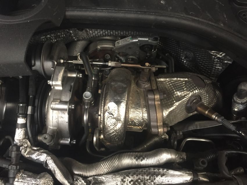

Ahoj, mám tady A6 3.0 mot. CGQ a motor nemá výkon, bliká žhavení. VCDS závada 9126- nez. chybový kod - A6 (101). Zjistil jsem, že je to ovládání turba. Když jsem vše prošel, ovládání, hadičky atd. auto začalo jet, ale později se to opakovalo. Motor má dvě turba, jak rychle zjistit které? Nesetlal se s tím někdo?

Nemá auto náhodou dve riadiace jednotky motora ? Podľa toho zistíš ktorá strana teda ktoré turbo

precitaj to vagom ktory bude poznat chybovy kod...

Co myslis? Ja myslím, že keďže jedno turbo je obtok a druhe REA, tak v meraných blokoch uvidis ktoré turbatko ma. Problém, kukni co ukazuje na ovládaní turba, nedusi sa ten motor?

Dík, ale problém je, že mi nejdou (nezvírazní) měřené hodnoty. Podle všeho je to ovládání REA turba.

veľa štastia pri vymene a kalibracii,bude to sranda určite ked ti nejdu ani merane bloky,aktualizuj diagnostiku.

pri troške snahy a googlenia pride na to ako to nastavit aj bez origo toolu, inak najlepsie ist za niekym kto ma na to veci.
V prvom rade si daj dokopy VCDS aby to ukazovalo co má, kde má...ako má...

Dík, hotovo uz to jede. :)
