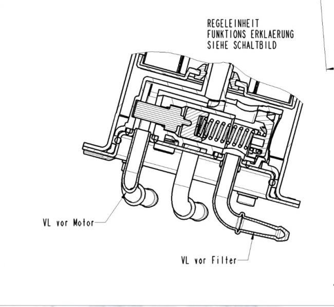

...ano, dopravne cerpadlo ma spetnu klapku.pod nasavanim cerpadla v nadrzi je taka mala gumova blana,ktora ma drzat naftu v nadrzke cerpadla.nadrzku zaplavuje spetne vedenie paliva z filtra. Ak ta gumicka netesni, nadrzka sa vyprazdnia cerpadlo zavzdusni....troska slizu z nafty, necistota a uz netesni svina a nafta padaaaaaaa...teraz som to riesil na BMP. Podtlak ktory tu bol opisovany nepochadza z nadrze ale z motora a vytvara ho obycajna roztaznost materialov=motor ako aj nafta su za prevadzky horuce a popisovane stiahnutie je dosledok stiahnutia materialov po vychladnuti...aj miernom, najme za pouzitia spetnej klapky....nieco ako benzin v plastovom kanistry-na slnku nafukne, v chlade stiahne....Dalsi problem moze byt v regulatore priamo vo vrchnaku filtra ako je na obr...Obrázek
