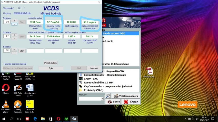

Ahoj, poslední dobou se mi zdálo, že když dám plný plyn, tak auto se pomalu sbírá. Diagnostika: tlaky turba požadovaný a aktuální sedí, ale co nesedí je množství vstřiku. Aktuální je o cca 30% menší, než požadovaný.
Jinak žádnou poruchu to nehlásí, paměť je čistá, váhu vzduchu mám vyřazenou.
Nevíte někdo, co s tím?
Přikládám obrázek z diag.Obrázek

hodnoty su uplne OK,je to tak namapované v SW. pedal 70mg a limit krutiaceho momentu 52mg

Pedál, kroutící moment?
Já vidím množství vstřiku aktuální a požadované, tam vidím 30% rozdíl.

AVF má 96kW, to vstřikovaný množství je, jak psáno výše, OK.
Naloguj kanál 8 a uvidíš co ti to drží ;)

chápeš co kolega píše?? v sw v ŘJ je to tak nastavené,na plynovém pedálu je při podlaze nastaveno 70mg,,ale v mapě kroutícího momentu je nastaveno maximum to co ti to ukazuje..tudíž v tom problém není...a pokud máš nějaký chip a vypnutou váhu,tak to naloguj...z tohodle co jsi sem dal toho nikdo moc nevykouzlí...

Váhu mám vyřazenou, dal jsem tam diodu, co mi zajistí úbytek cca 1,2v, řj pak ukazuje max. hodnotu.

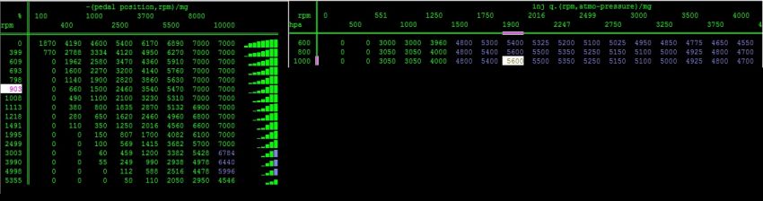

Je to vlastnost jednotky...
pozadovana hodnota je 70
a potom máš rôzne mapy ktore limitujú túto hodnotu...
vzdy sa pouzije najmensia hodnota... nic v tom nehladaj. je to OK.

vaha mu ide pravdepodobne na plno kedže limiter krutiaku povolil 52mg čož je jeho max.
idealny by bol log kanalu 003/008/011.
to,že tam vidíš rozdiel 30% je dané tým,čo som napísal...Obrázek
už chapeš? do toho ešte zasahuju dalšie faktory,ale to je zbytočne sem davat.
