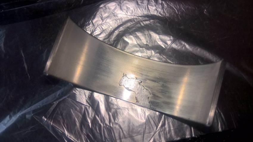

Ahoj, všechno je to původní z fabriky, nikdo na tom nic neměnil.
Síla to musí být ukrutná, když to tak rozlame blok. Rozbil jsem pak blok palicí aby mi to vzali ve sberu a nadřel jsem se fest.
Asi za to může materiál pánví v kombinaci s LL servisem, opravdu to jezdilo po 30tis km.
Teď budu měnit pánve na vymenenem motoru, kde jste nakupovali? Ve škodovce po mne chtěli 5.5 tis, což mi přijde dost.

Pája 19 píše:Jak můžeš přemýšlet o šroubech a dvouhmotě, když vidíš ty rozsypaný šály? Podle tý poslední fotky držej šrouby jako bejk, když praskne dřív ojnice.
Protože, když se šrouby natahují, tak se vydírají šály a zároveň tam působí takové protichůdné síly, že to tu ošizenou ojnici nakonec zlomí.

Čibi píše:Ahoj, všechno je to původní z fabriky, nikdo na tom nic neměnil.
OE skoda bohuzial...
Ardeth píše:
Pokud by byly natažené šrouby, vznikla by tam vůle a motor by klepal. A jistě by tady ti, co to zachytili včas poukázali na ty natažené šrouby, protože to je vidět pouhým okem, jak je šroub zůžený uprostřed..

Nebylo to šroubama ale šálama ojnic! :-) měnili kompozit.
Ja som kupoval tu : https://www.comco.sk/ojnicne-lozisko-ko ... 0-p2144966 (90€cca)
už len šróby zožeň

dalsia Octavia K.O. -> r.v. 2010 1.9 TDi BXE, 178tis km. Ojnica von.
Nestihol som dat znamemu echo, ze na BXE treba menit salky preventivne.

Long life interval je málo ja by som menil olej aspoň po 50 (LOL)

takzvaný LONG LONG interval.... nebo dát do manuálu - doživotní náplň.... :x
já jsem je preventivně vyměnil a mám klid, i se šrouby samozřejmě.... ale musím uznat že ty mé nebyly tak ve sračkách jako vídávám tady :D
