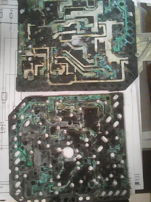

HanZ píše:Je to opravdu náhoda, ale mohl jsi trefit kus se stejnou vadou = nejpravděpodobnější vysvětlení. Takže rozebrat a přijít "záhadě" na kloub.
Ne nechce, zrovna včera jsem tu měl zákazníka po nehodě - smazat crash data. Nic neobvyklého. Crash smazány. A proč mi svítí stále kontrolka? Jsem vyměnil airbag i dopínače. Jste dal nové? Ne z vrakoviště... Otázka za jeden lidský život: proč asi končí 99% aut na vrakovišti? (wallbash)
tak schválně jsem rozebral ten původní a zitra kuchnu ten co jsem koupil :) Obrázek

tak u mě už vyřešeno.Rozebral jsem ten druhý e box ten je jak nový.Tak jsem ještě koukl do toho schématu a dalši problém byl jak je ta patice z e boxu tak byl zelený drát který jen přemostuje to napěti s pozice 15 na 28 ten byl nyfoukly takže výměna a vše je ok :) jinak diky za rady.Obrázek

No a přesně na něm jsi měl ten úbytek napětí cca 6V.

HanZ píše:No a přesně na něm jsi měl ten úbytek napětí cca 6V.
jj to určitě ano ale myslim že i ta pojistkovka asi taky nebyla v nej kondici když byla celá nafouklá tou oxidaci a vše uvnitř bylo slepeno dohromady :)

Jednoznačně! Byl to zdroj celé řady "záhadných" poruch a udělal jsi dobře, že jsi ji vyměnil.
