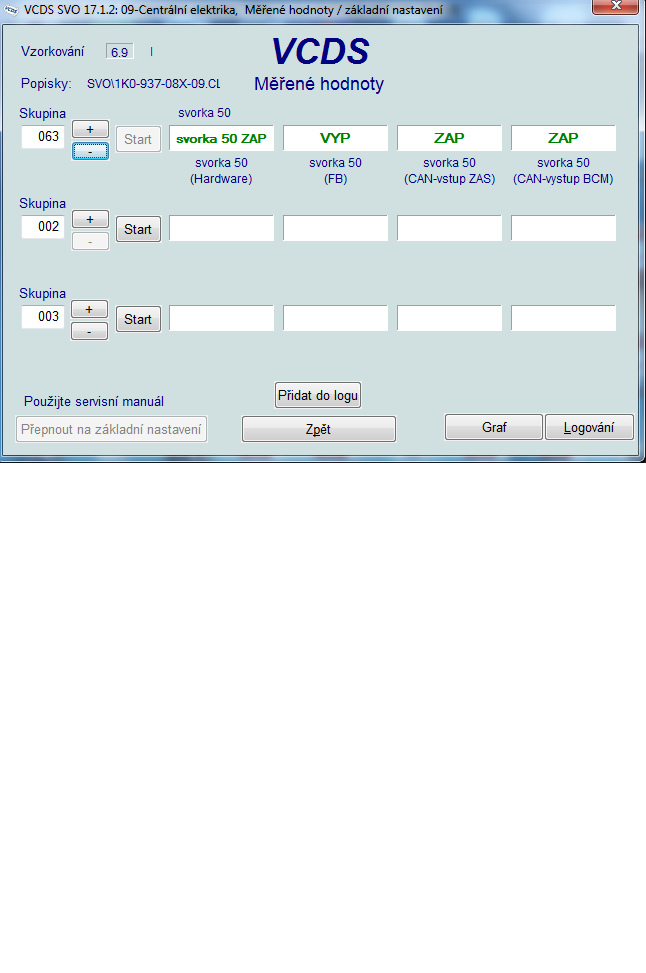

Ahoj, potřeboval bych poradit ohledně bloku hodnot v centrální jednotce kanál 63 svorka 50.
Hodnoty ofoceny při poloze klíčku pro start, nevím co znamená hodnota (FB) Relé startéru mi nesepne. Díky.

Chlapi nemáte někdo tušení po čem se podívat, zatím se startuje relátkem a prstem.

petr petr píše:Ahoj, potřeboval bych poradit ohledně bloku hodnot v centrální jednotce kanál 63 svorka 50.
co brzdovej spínac nemusel jsi při startu stat na brzde ?

Spínačka je funkční to je vidět z toho prinscreenu a brzdou to není. Při poloze "P" to startuje i bez brzdy. Když to nastartuji na krátko , tak to normalně jezdí, nevím co jiného mi to muže blokovat, nebo jaká jiná porucha.

Je to 2010 a brzda je funkční v měřených hodnotách normálně funguje.
Relé občas sepne na okamžik a to se tam objeví ZAP ale startér jen kopne s motorem a nic.

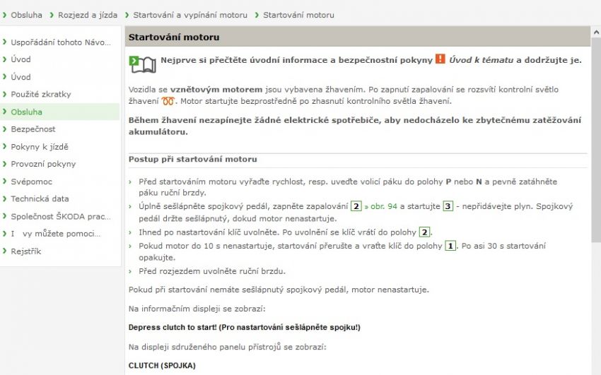

Jirka. píše:Není pravda. Od nějakého roku bez zmackle brzdy nejde nastartovat
No to jistě není záležitost OII, tam maximálně musíš u posledních MY u manuálu vyšlápnout při startu spojku pro odblokování, o brzdě nevím ...
Kód: Vybrat vše
http://cs.skoda-auto.com/mini-apps/owners-manuals/pages/octavia-1z.aspx?requestOwnersManualOnlineVersion=cz/Octavia_1Z/11-2012/Manual/Octavia/online&requestOwnersManualLanguage=cz&requestOwnersManualEditionDate=11-2012#!pageId=00247

A vidíš, člověk se furt učí, ta brzda platí až pro SUPa MY2013 nebo OIII, takže s tím Passatem máš pravdu. Maj to ale asi mít jen auta se START-STOP systémem a automatem.
Kód: Vybrat vše
http://cs.skoda-auto.com/mini-apps/owners-manuals/pages/superb-3t.aspx?requestOwnersManualOnlineVersion=cz/Superb_3T/11-2014/Manual/Superb/online&requestOwnersManualLanguage=cz&requestOwnersManualEditionDate=11-2014#!pageId=00353

chce jednotka štartovat a je poskodena mechanicky kabelaz..alebo nechce jednotka startovat?
z hlavy ti kanale nepoviem, treba EN VCDS..tie ceske preklady stoja za ....treba prehrabat merane hodnoty a zistit co jej treba aby povolila štart

V anglické verzi je napsáno taky FB to jsem zkoušel. Dokonce i supervag má kanály stejně popsané.
A v měřených hodnotách už víc nejde najít motor ti start povoluje už nevím které to políčko , ale když běží motor je tam "VYP" to jsem zkoušel.
Jediné k čemu jsem se dopracoval je tenhle kanál kde svorka FB ja VYP proto nesepne relé a nemůže se dostat dále. Jediné co mě ještě napadá vyměnit jednotku centrální elektriky jestli její výstup na ovládání toho relé není odkouřený, jinak už nevím a proto jsem psal tady.
