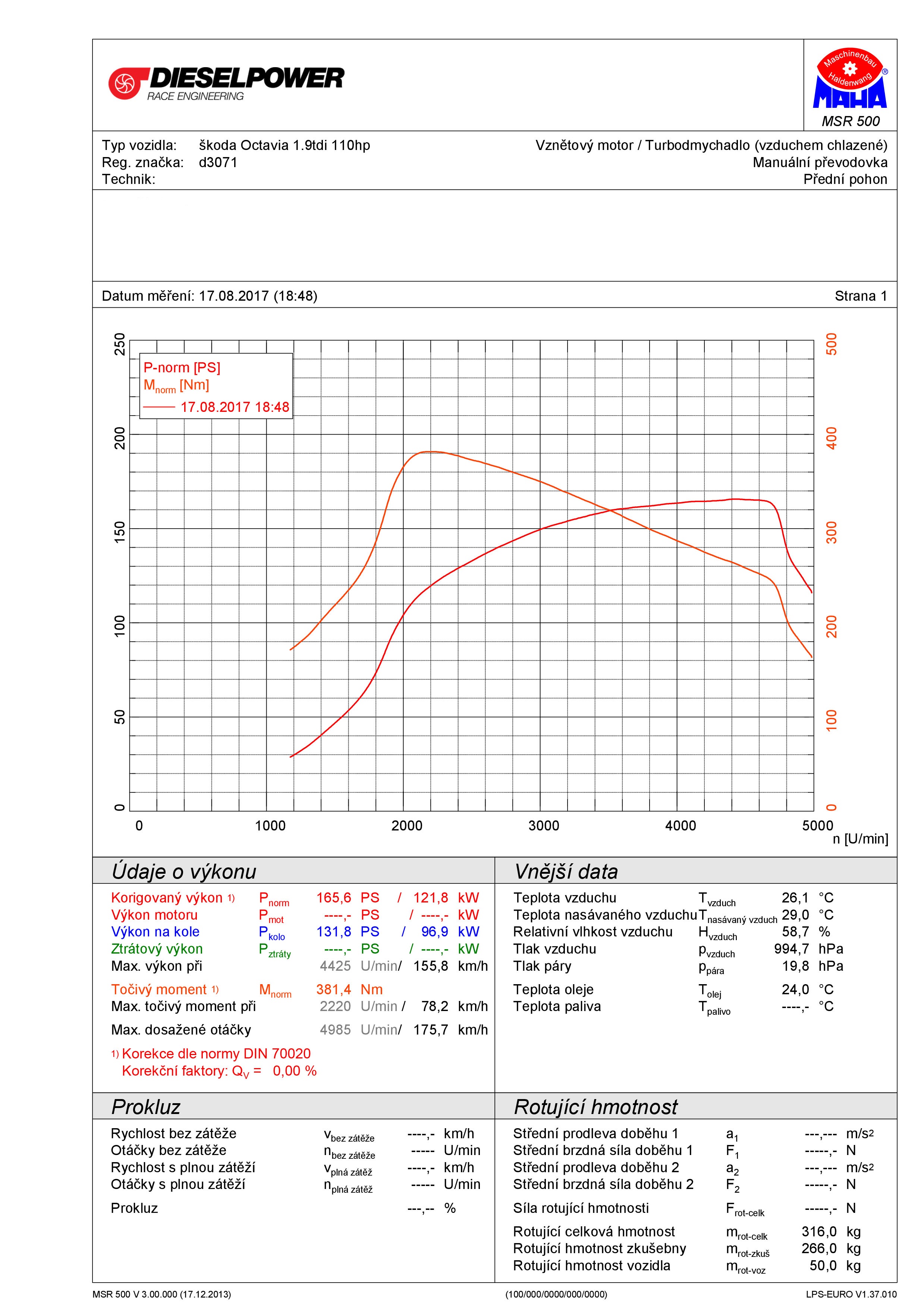

I v tomto případě se podělíme o další radu. Tentokrát se jedná o vůz Škoda Octavia s motorem (AHF) 1.9TDI 81 kW / 110 PS a 235Nm s rotačním čerpadlem, kde nelze komponenty z Golfa ani Bory použít bez úprav, takže se zde nabízí následující možnost. Jedná se o sací trakt z nejsilnější verze se vznětovým motorem a systémem vstřikování čerpadlo-tryska s kódem ASZ. Tento se liší kompletně a dovolujeme si upozornit, že bez modifikace softwarového obsahu řídící jednotky nelze jej bezpečně použít.
Majitel vozu v tomto případě však šel ještě dál a zvolil oblíbené turbodmychadlo z motorizace ARL (110kW / 150 PS). V rámci údržby jsme po odsouhlasení se zákazníkem vyměnili trysky za Fratelli Bosio Sprint 764, nahradili stávající již zpuchřelé sériově dodávané gumové podtlakové hadičky za námi dodávané a léty praxe prověřené silikonové. Pro korektnější regulaci turbodmychadla jsme rozšířili spektrum měřeného tlaku v sání pomocí čidla s rozsahem 3 bary. Díky následným testovacím měřením na naší zátěžové brzdě jsme došli k závěru, že je nezbytné seřídit rotační čerpadlo. Součinností výše uvedených použitých komponent a provedených úkonů se nám podařilo dosáhnout výsledných 166 PS (122 kW) a 381 Nm což je i pro kultovní ARL oříškem.

Kolko tlaci turbo.???...predpokladam ze dimivost minimalna...

takový komentář nikdo za DIESELPOWER nepsal, maximálně je to vytrženo z kontextu. Zde konkrétně je použit lepší IC z 96kW TDI verze a je tedy dostatečný pro 166PS, stejně jako např. u upravené Fabie RS 96kW apd. Pokud by v tomto případě majitel požadoval 170 koní a více, tak už je to pouze na úkor HW komponent.

stačí se podívat na foto výše, vstup i výstup a jádro intercooleru je řešeno lépe než menší intercooler např. z 81 kW TDI. Na stejném HW jsou tedy i teploty lepší, z těchto důvodů dostala lepší intercooler TDI verze 96kW od výroby.

Fabia rs má ale bajonetový systém ne? Fabia 74kw má totožný smic, dokonce snad ještě o pár mm větší... Jinak pojďme to vyzkoušet v 25°C i ve 20 °C, prudký kopec a pokud je proveden software bezpečně, se všemi limitery, tak 100% zasáhne a tlak spadne... Je to tak trochu reklama.
