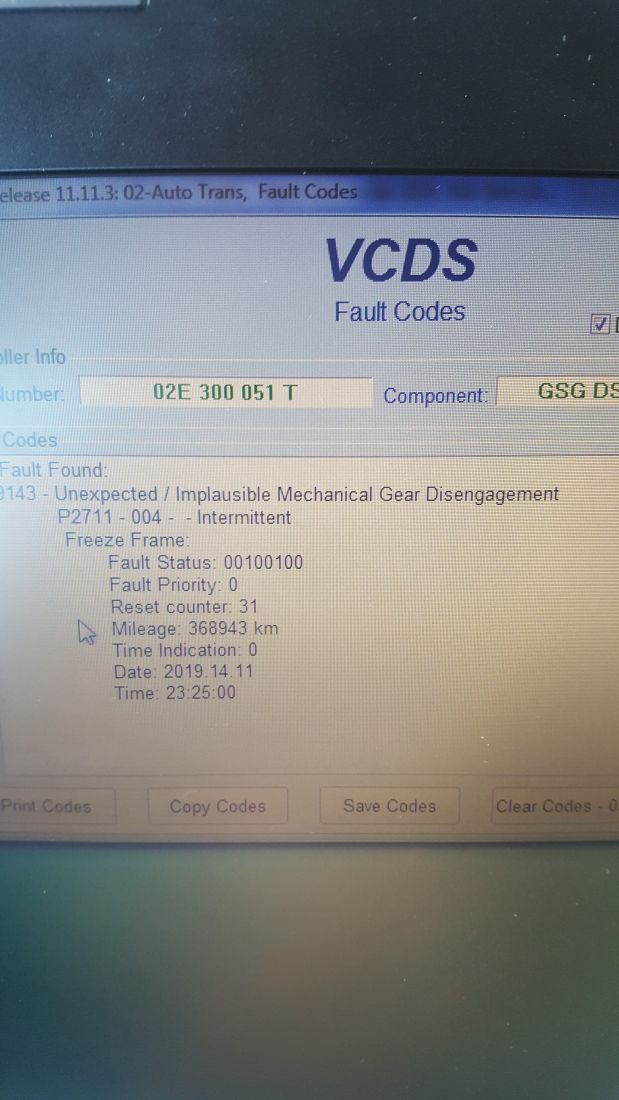

Mam problem s DSG u superbu. Casteji a casteji se nezaradi R. Musim vypnout motor a znovu nastartovat pak to jde. a obcas se zaradi 1 ale nezadi dalsi stupne. Diag pise chybu viz foto

Vidlička dnu v prevodovke.

UchoTD píše:Vidlička dnu v prevodovke.
to znamena co?? ze se musi vymenit prevodovka?

Mohl by jsi to s tou vidličkou nějak rozvést?Co?Proč?Děkuju

tak auto zacalo strasne cukat pri razeni a rozjizdeni, motor se na dvojku vytoci na 2000tos ot a pak teprve akceleruje...tak to budou spojky
