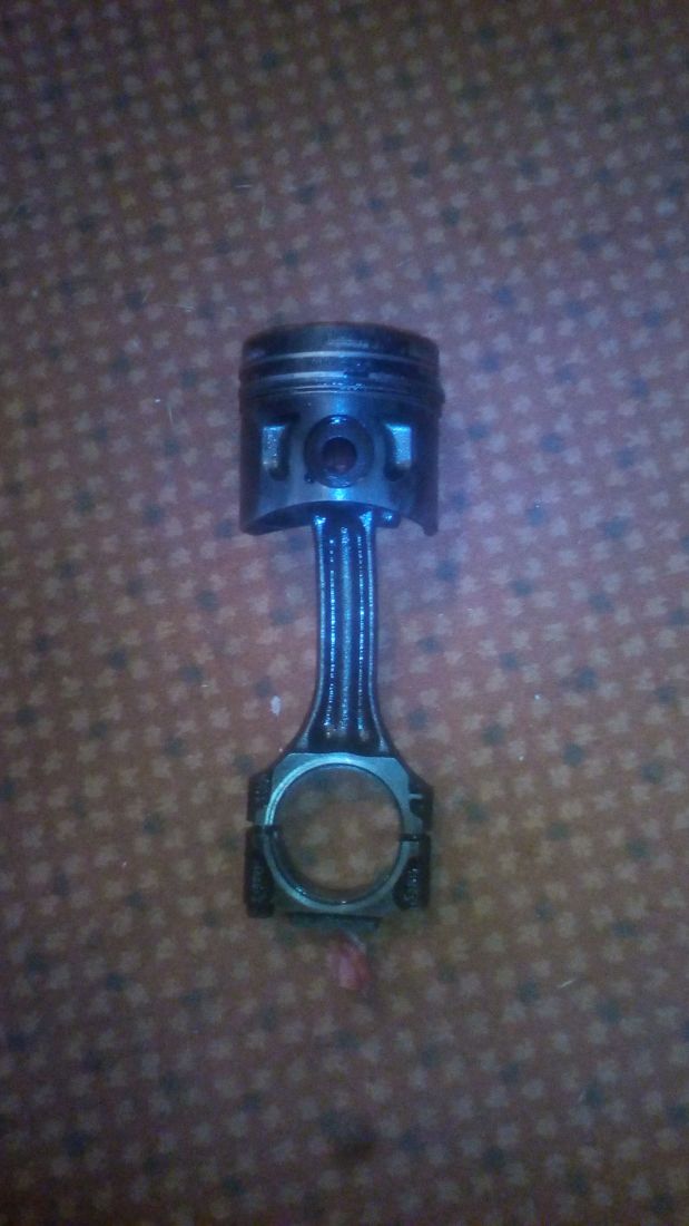

bobyd
Příspěvky: 650
Registrován: 25 úno 2006, 18:20
Příspěvek od bobyd »
Obrázek. Je to jasny ...dve sou vohli
Sharan 1.9 TDI 96 kw GOAL
OVCE 2.0 TDI 103 kw BKD
Příspěvky: 9260
tak jsem trefil ;) ;)
bobyd
Příspěvky: 650
Je to tak :worthy:
