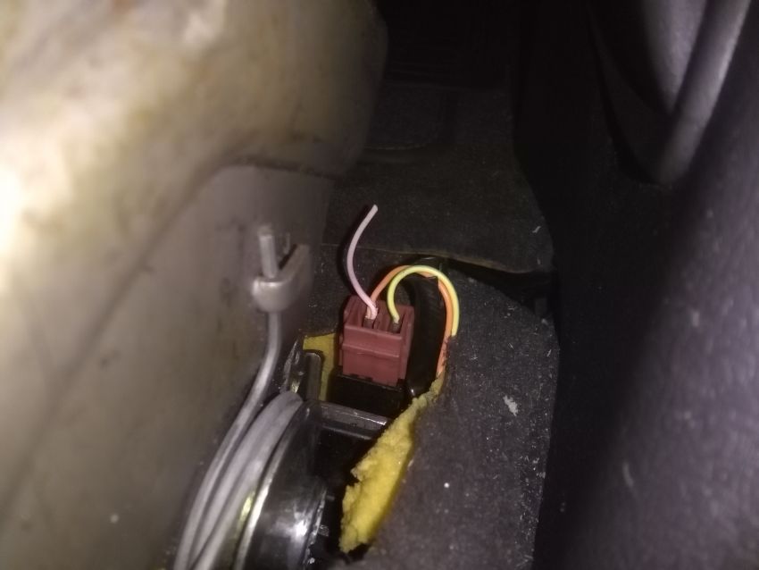

Zdravím,tràpim se ze signalizací ruční brzdy na mém Peugeotu. Po týdnu stání auto hlásilo chybu ESP a zatažená ruční brzda. Na diagnostice synchronizace snimacu nožní brzdy. Tak jsem snímače vyndal a opět namontoval,prostriknul svorkovnice a závada ESP se ztratila. Kontrolka ruční brzdy ale svítí stále a na displeji hláška zatažená ruční brzda! Kontroloval jsem kapalinu,snímač hladiny hlasi hladina ok. Od spínače ruční brzdy jsem odpojil konektor a i zkusil propojit svorkovnici na kabelu a stále hlásí zatažená ruční brzda😣 ke spínači vedou dva dráty,na jeden PIN jde jeden drát (kostra) a na druhý pin dva dráty.kam vedou neví někdo? Jestli má někdo zkušenost s touto závadou prosím o radu. Předem děkuji.

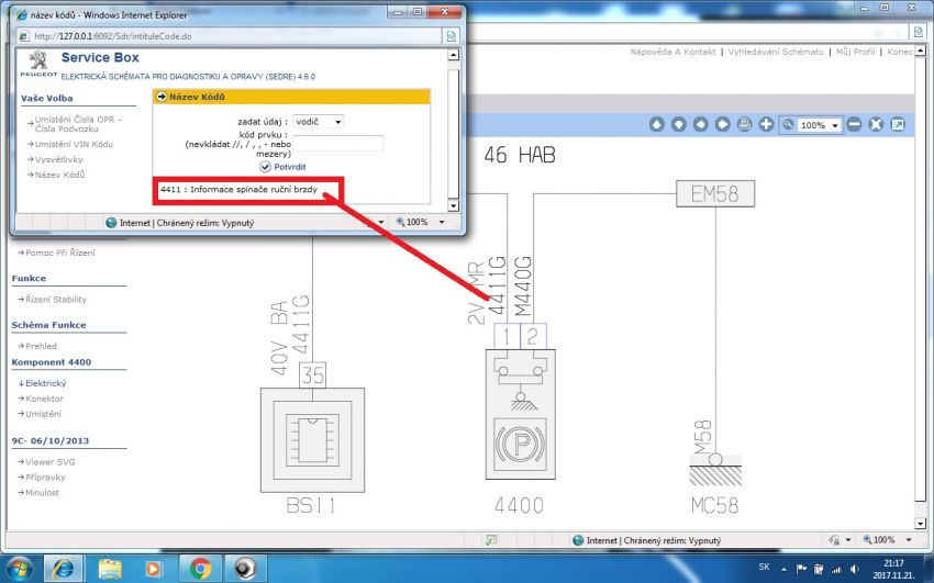

kde prosím vás sežěnu schema zapojení ruční brzdy?
Nemá někdo?Předem děkuji

prosím vás,nevíte kam vedou ty dva dráty na tom jednom pinu u spínače ruční brzdy? podle schématu je tam jeden jeden

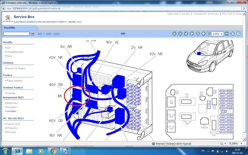

Z pinu č.1 ide (ako píšeš podla schemy je tam jeden) má označenie 4411G a ide na BSI pin č. 35 a druhý kábel nie je na schéme, je to originál? Ak máš pájku, cvakni ten drôt a uvidíš čo nefunguje, kontrolka............

Kabeláž je snad origo,teda se tak tváří.Ja s ní nic nedělal. Je to záhada ty dva dráty. Zkusím ten kablik na BSI

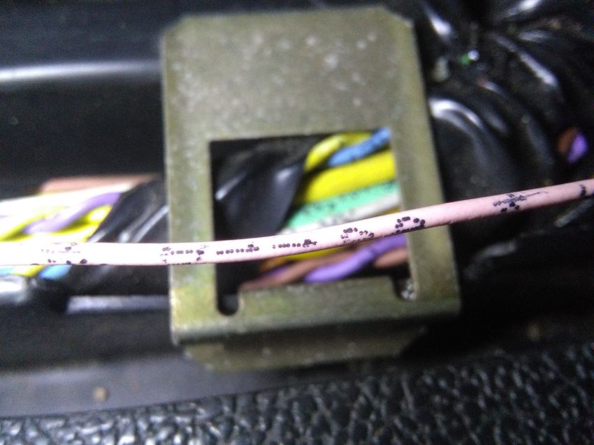

Ahoj,moc děkuji za radu,u ruční brzdy jsem zjistil že ty dva kablíky (jeden oranžový označení 4411G a růžový označení 4411D jsou spojeni dle multimetru s kostrou) přeštípl jsem kablík růžový 4411D a vše funguje jak má.tento kablík hlásí bud nejakou jinou závadu nebo se někde ukostřil a tím pádem ve spojení s 4411Q hlásil stále zatažená ruční brzda.
Odkud pak asi vede?
