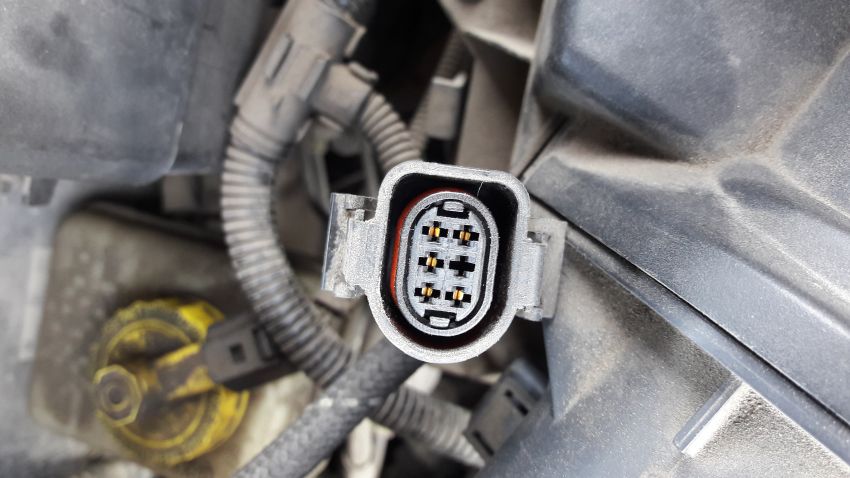

Chlapci mám octavia I 1.9tdi 66kw AGR rv.1998.
Posielam obrázky. Kde mám zapojiť diodu a akým smerom nevidím tam čísla. ObrázekObrázek

Môžem to zapojiť takto ??
ObrázekObrázek

Tak dnes som to vyskúšal a neviem či som niečo urobil zle ale auto išlo so zapnutou váhou tak isto ako s diodou .
Na volnobehu ukazovalo s diodou pozadovane 255mg a aktual 1275mg
. Hodnota 1275mg sa drzala stále az niekde vo vysokých otáčkach začala klesať. Ako zistím či som to dobre zapojil ?

Jo s diodou to ukazuje porad max a az ve vysokych trochu klesa.Ja musel na svem AGR dat 2 diody do serie..

A keď si dal 2 do serie tak aku hodnotu ti to ukazovalo a bolo cítiť rozdiel vo výkone. Nemáš fotku ako si to mal zapojené? Ešte sa opýtam mal si 2 bav21 v sérii?

Ano,2 diody BAV 21 v serii.Ukazovalo to porad maximum 1250 mg,ale pokud jsem dal jen jednu,tak to padalo do nouzaku.Jezdil jsem s tim asi tyden nez jsem koupil novou váhu vzduchu.Motor lepe zabiral odspodu,ale zadna raketa :-)
Jo a mas zaslepeny EGR? To je pri instalaci diody podmínkou !

Protoze to jinak nefunguje..dusi se a škube.
Váha je v motoru na dvě věci - na řízení egr ventilu a pro omezení kouřivosti při akceleraci, než se natlakuje sání. Tím, že dáš diodu a zaslepíš egr, tak dosáhneš toho, že v okamžicích kdy turbo ještě nemá požadovaný točky (není nasáno požadované množství vzduchu) - což je pár desetin vteřiny při prudké akceleraci, tak ecu dává plnou dávku paliva. Nebere se totiž v potaz omezení kouřivosti. S více paliva se turbo rychleji roztočí, tudíž vyšší výkon při akceleraci. Daní je někdy zvýšená kouřivost v těchto pár desetinkách vteřiny (za předpokladu, že je motor v kondici).

No možno sa mýlim ale nedáva mi to celkom zmysel... Otváranie a zatváranie EGR je závysle od Otáčok motora a množstva dávkovaného paliva. A ak motoru vypneš váhu vzduchu, tak presne ako si povedal pri plnom stlačení plynu už v nízkych otáčkach dávkuje maximálnu dávku paliva.. Mno a keď si zoberieš mapu ovládania EGR tak jasne vidno že v celom rozsahu RPM je pri plnom dávkovaní paliva EGR uzavreté, takže ak ho aj zaslepíš tak sa podľa mňa nič nezmení..
Jedine že mi uchádza nejaky faktor na ktorý som zabudol preto sa pýtam nech netliacham :)

Takhle se dělá EGR off softwarově. Maximální množství nafty je u většiny aut (když je nafouknute turbo) 30-40mg... A kdo jezdí jen plnej?
neřešte to tolik, je to spíš jen nouzovka než nějaké trvalé řešení (to je MAP smoke limiter místo MAF)
