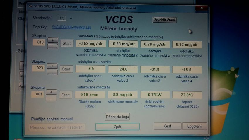

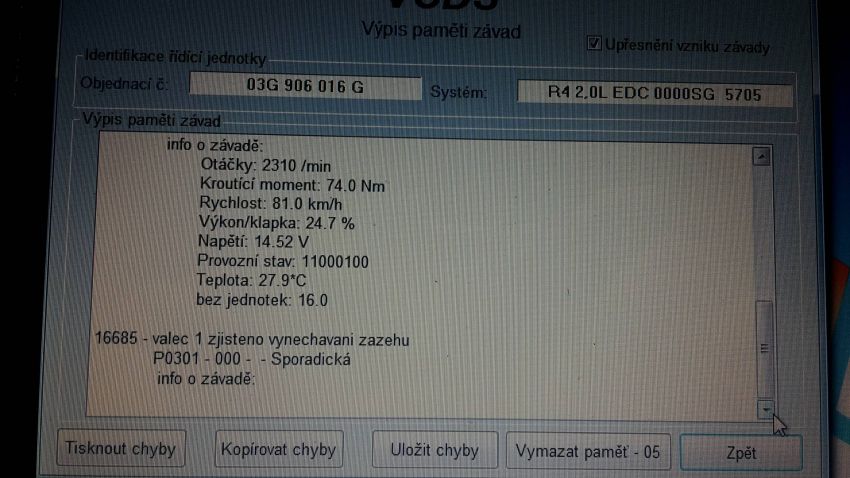

Caute, na audi a3 2.0 103kw lehce na volnobehu habruje motor a obcas se rozsvici kontrolka motoru, ale zhasne.
Mám nafocené závady a měření motoru. Foceno jen mobil, tak mě omluvte za kvalitu. Budu rád za názory, jestli vyměnit vstřiky či ne.Obrázek

http://wiki.ross-tech.com/wiki/index.php/18074/P1666
kabelaz alebo vstrekovač
btw, vymen si palivovy filter ;)
