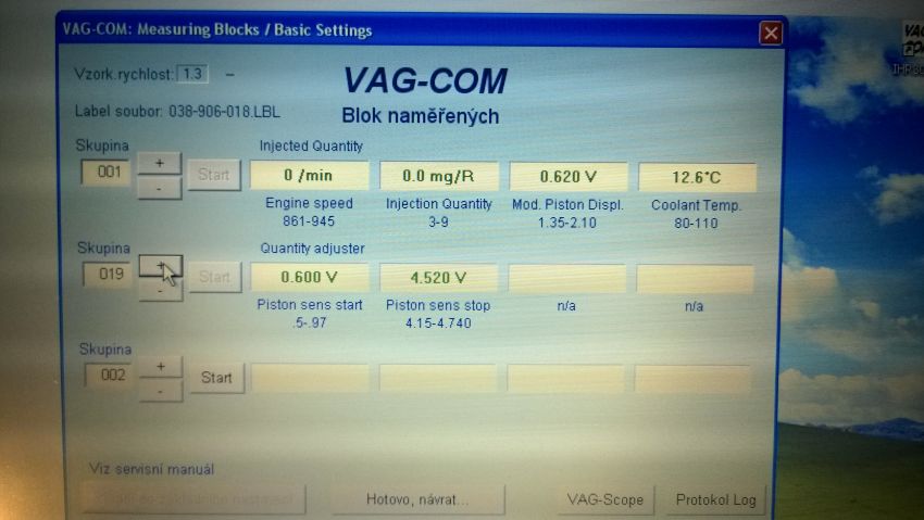

zkus ještě vag dej volnoběžnou dávku a dupni plný jaká hodnota bude max

Na neutral to nepřeleze 10mg a na 4 nebo 5 kvalt když dam plnej tak 51mg

prolez ještě celý blok měřených hodnot, okno po okně, jestli nenajdeš nějakou podezřelou hodnotu,
jinak ten nastavovač bude asi KO neumí

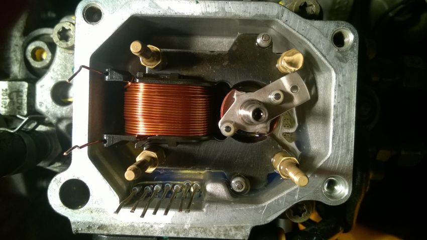

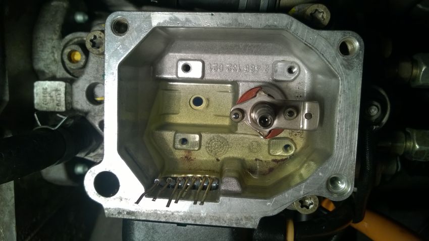

Tak jsem dnes rozebral celý nastavovač až do třičtvrtě na dvanáct v noci v naději, že tam najdu něco špatně a vůbec nic jsem tam nenašel a spíš mě udivilo, že je nastavovač úplně čistý s úplným minimem špon a bordelu a excentr jezdil v cívce úplně krásně a natěsno a bez známek kontaktu mezi sebou. Při rozebírání mě jedna pružinka odlítla někam do motorovýho prostoru, jsem myslel, že mě mrdne, ještě když mám pod motorem plech přes celý motorový prostor. Už jsem se v prdeli viděl. Pružinka se nakonec našla. Tak jsem nastavovač pečlivě vyčistil, složil a zpájel kontakty. Nastavil jsem rozsah nastavovače a při zapnutí klíčku dělá to co předtím, vyjede z nuly na konec a při cestě zpátky se zasekne v půlce a tam se klepe jak školní zvonek, dokonce vydává i stejný zvuk. Už nevím co s tím, asi bude KO. Pamatuji, že před cca 3-4 roky se mi stalo to samé akorát jsem tehdy nevěděl co to N146 je a jezdil jsem a jezdil až jsem ho rozjezdil a už to pak po cca dvou nádržích nedělal....

ještě ho odšroubuj celý a mrkni na ty pružiny jestli není náhodou jedna prasklá

slovacek.milos píše:ještě ho odšroubuj celý a mrkni na ty pružiny jestli není náhodou jedna prasklá
Myslíš celej nastavovač dát dolů a kouknout na ty silný pružiny co jsou okolo regulačního šoupátka ?
Příspěvky: 33983
[quote="Mnau"][quote="slovacek.milos"]j ty silný
jo ty dvě silný,

Lenze on pisal, ze excentricky cap mu chodi lahko. A nastavovac mnozstva paliva zmatkuje aj pri vypnutom motore. To bude el. chyba aspon podla mna. Sak moze skusit dat el. cast dole z cerpadla ze co potom bude robit nastavovac, ked bude mat cap volny.
