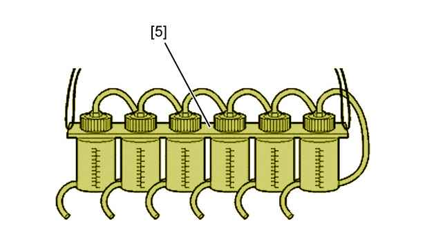

Kontrola vstrekovačov podľa Service Box Peugeot pre 4HU.
Kontrola vstřikovačů nafty
POZOR : Neodpojovat pryžové hadice od přípojek zpětného vedení paliva vstřikovačů nafty.
Odpojit : Rampa zpětného vedení paliva od vstřikovačů nafty.
Namontovat přípojky přípravků [8] na vstřikovače nafty.
Připojit nádobky přípravku [5] k přípojkám [8].
Zavěsit nádobky [5] na kapotu motoru.
Aktivovat startér.
Motor nastartuje :
Nechat běžet motor na volnoběžné otáčky po dobu 2 min
Porovnat množství paliva ve zpětném vedení od vstřikovačů
Akcelerovat až na 2500 ot/min
Motor nelze nastartovat :
Aktivovat startér na 15 sekund
POZOR : Objem paliva vracejícího se ze vstřikovačů nafty je několik mililitrů, objem se zvyšuje v závislosti na stavu motoru(oppotřebení).
Vyměnit vstřikovač nebo vstřikovače nafty, které mají zpětné vedení paliva větší než ostatní vstřikovače.

odmerny nadoby mam,ale nemam ty pripojky na vstriky,ani jedna mi tam nepasuje,mam universalni kufr s tema nadobama na vice systemu
