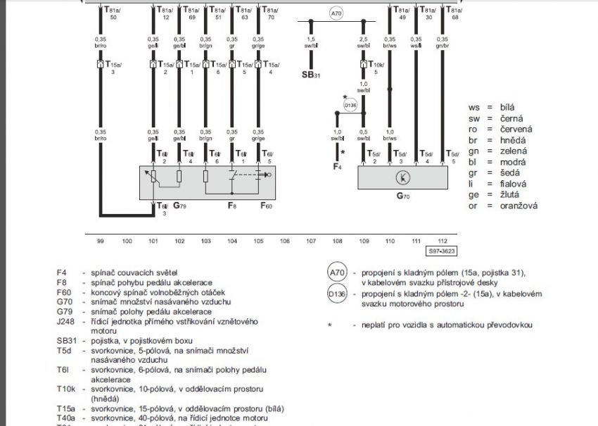

Zdravím tak po teoretické dnešní přípravě jsem v tomto bodě:
schema dotčeného obvodu je č. 5_9 viz příloha,
ted to zajimavy...
diag psala k neverohodnemu signalu plynového pedálu i zkrat na plus u váhy vzduhu a váha vzduchu je na stejným schematu jako pedál plynu. Ještě zajímavější je že je na tom schematu i spínač zpětných svetel (resp. na zpátečku to funguje)
ted to zajimavy...
