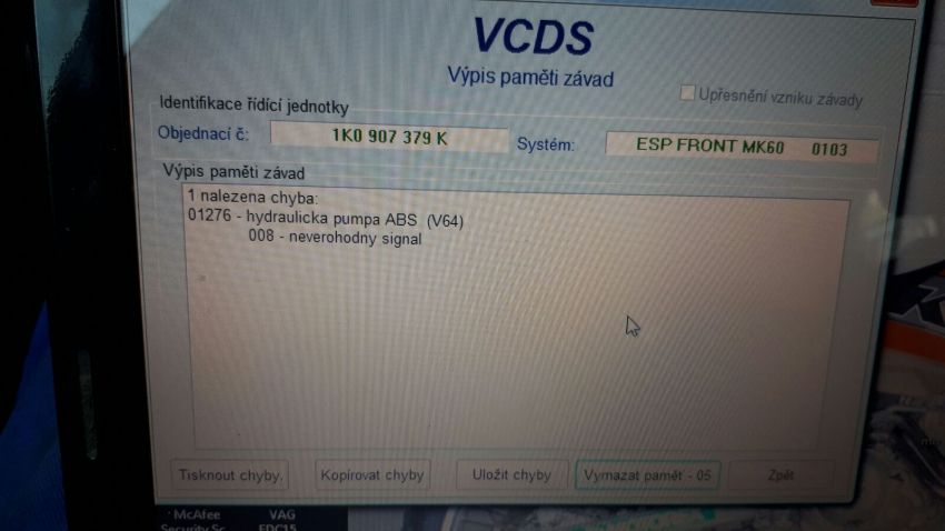

Kolega ma nasledujuci problem. Menil abs/esp z dovodu vady riadiacky. Po vymene za 1k0907379k vsetko prisposobil rj bez zavad. Po rozjazde sa rozsvietila kontrolka a vyhodilo chybu cerpadla vid. obrazok. Tak si myslel ze je pumpa zla. Zohnal dalsiu a ten isty problem. Poistky su v poriadku. Povodna jednotka bola udajne podla etky 1k0907379ac.

zmeřte prívod do abs se zátěží ta černá krabička co je na baterce s pojistkama bude schnilá uvnitř

To je ale problem pri a3 8l. Tato nema poistky na baterke

Problem vyrieseny. Jedna riadiacka ko. Pri druhej problem s napajanim v e boxe
