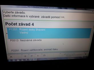

Diag.chyby nejdú zmazať poistky sú ok

Mas v kaplnke nad radiom velky displej?
Pri startovani vecsinou vypise, ze nema sparovany imobilizer..
Ten prvy obrazok tomu napoveda.

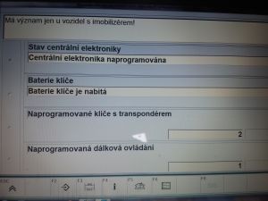

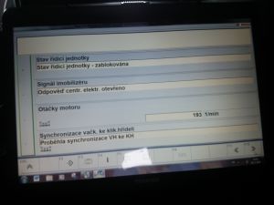

BSI som kontroloval a všetko je nakonfigurované správne. V live datách píše rj motora zablokovaná .Skúšal som aj vypnúť economy mod a nič . Diag mám KTS. Poistky som kontroloval aj tie veľké pod bsm.

Synchronizacia je OK?

Jak víš že je konfigurace ok když jsi se do bsi nedíval?ta se umí smazat.

Po zapnutí kľúča na displej svieti antitheft.

Ved ti pise ze nemas naprogramovany immo.Jasne ze Ti to nepojde.
Zozen si PIN od auta a naprogramuj immo.

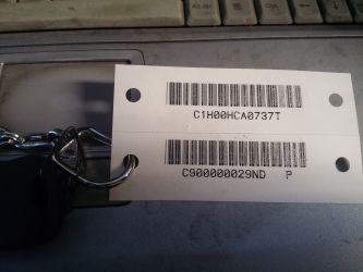

Mám stitok na druhom kľúči je tam pin?
Delphi to nakoduje?

Pin tam nemas.
Mal by si ho mat na plastovej karticke(ako bankomatova).
http://www.gallalock.com/car-key-parts- ... -code.html
Ak ju nemas, da sa on poziadat priamo v peugeote, ako majitel. Potrebujes OP+TP +cca 5€ a 2tyzdne cakania. Ide to vraj z FR. Ak mas origo deplhi, tak by to malo prejst bez problemov. Inak s mojou lexiou som to robil na 2x. Prvy krat sa mi ju nepodarilo nakodovat. Ved vyskusaj..

Kód 29ND mi zobralo ale píše že neni komunikácia s bsi.

A v teste RJ si BSI nasiel? Treba hladat ci nieje poistka OFF pripadne hnily kabel. Takto sa mi to spravalo tiez, a 2hy pokus vsetko OK. Skus vypnut klucik, znovu nastartovat DIAG,odpojit znovu BAT, alebo skusit inu DIAG. Idealne Lexiu
