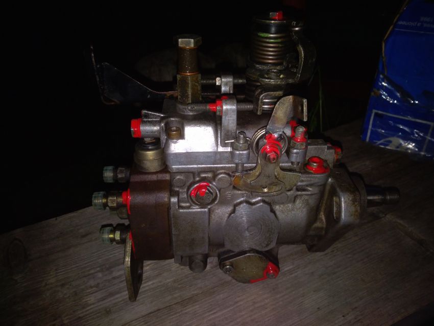

Prodám čerpadlo mtdi stavěni od pana Hubalka cena 4000kc Obrázek

To je na mTDi? Vždycky jsem viděl čerpadlo z TD upravené na mTDi, ale tohle nemá nahoře ten hříbek, jako mají čerpadla z TD, to je z obyčejného diesela bez turba. Tohle obyčejné čerpadlo jde taky upravit na mTDi?

Ano dá, dokonce by se dalo říct, že je v některých případech lepší, protože umí dát plnou dávku okamžitě. Čerpadlo s komínem je limitováno tím, že musí "počkat" na plnící tlak, benefitem je samozřejmě nižší kouřivost :)

Takže jestli to dobře chápu, tak když dám obyčejné čerpadlo z D do TD a nastavím mu přiměřeně vyšší dávku pro TD, tak pojede jako TD, akorát bude trochu víc hulit, je to tak?

V podstatě jo, ale čerpadlo z atmosféry je zpravidla stavěný na nižší výkon, takže mívá třeba menší pístek nebo vačku s menším zdvihem, takže bez úprav čerpadla se to neobejde.
