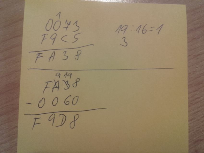

Tak už jsem na to juknul dnes a mám to trošku jiný.
Na řádku 150 a 170 ve sloupci 06 mám taky 73, ale ve sloupci 0F mám C5 a ne 98 jako na tvém obr.

Je to z Immo Bypass a v každej RJ sa to vypína inak (videl som rôzne obsahy eepromiek). Pošli foto štítku RJ pre presnú identifikáciu. Videl som tam viac možností.

Nakoľko tam máš inú hodnotu, bude treba vypočítat podľa tohto nový cheksum pre tvoju eeprom. U kolegov z poľska sú ešte ďalšie 2 vzorce pre výpočet cheksum, ale tento bude asi tvoj prípad. Doma budem len poobede , v mobile neviem otvoriť tvoj súbor eeprom, nevidím ostatné stľpce. Pre C5 vychádza cheksum 138, ktoré na dvojmiestne nevieš zapísať, preto bude trebe vypočítať z 2 alebo 3 stľpcov tvoj cheksum.

Už nemusíš, už je to vyřešené.
Detaily ti pošlu do SZ.
Díky moc za ochotu a trpělivé vysvětlování.

Mne to vyšlo takto a aj abrites to potvrdil (druhé foto som zatiaľ nevedel pridať).
