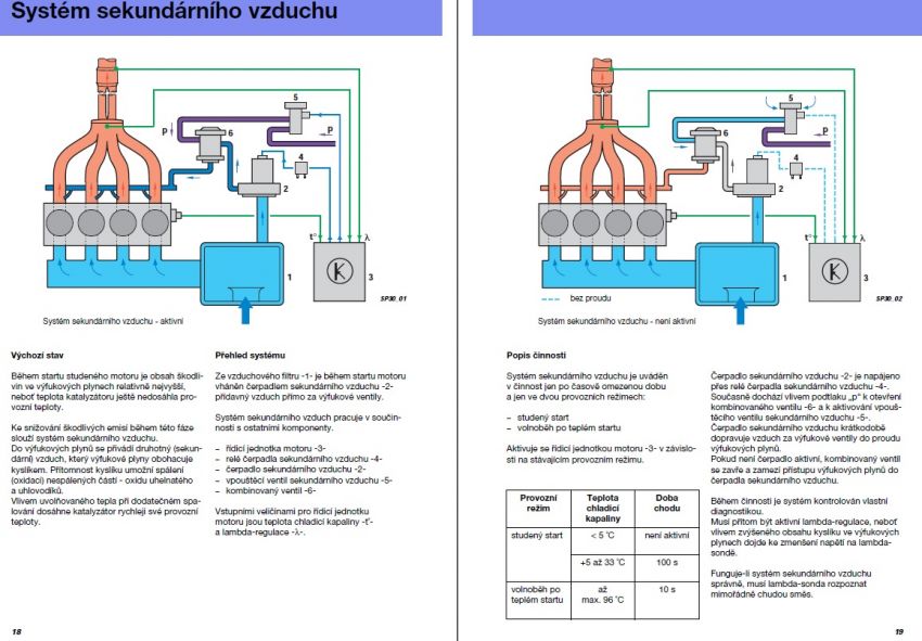

Ventil sekundáru tedy funguje korektně, otvírá ho právě přetlak vytvořený ventilátorem.
Vstřiky budou OK, ptal jsem se jen pro sichr ;)
Ten sekundár funguje myslím stejně jak starší 2.0MPI, tady už není ten řídící ventil a kombinovaný ventil otvírá přetlak, poslední 2.0 MPI AZJ už to má taky tak.
